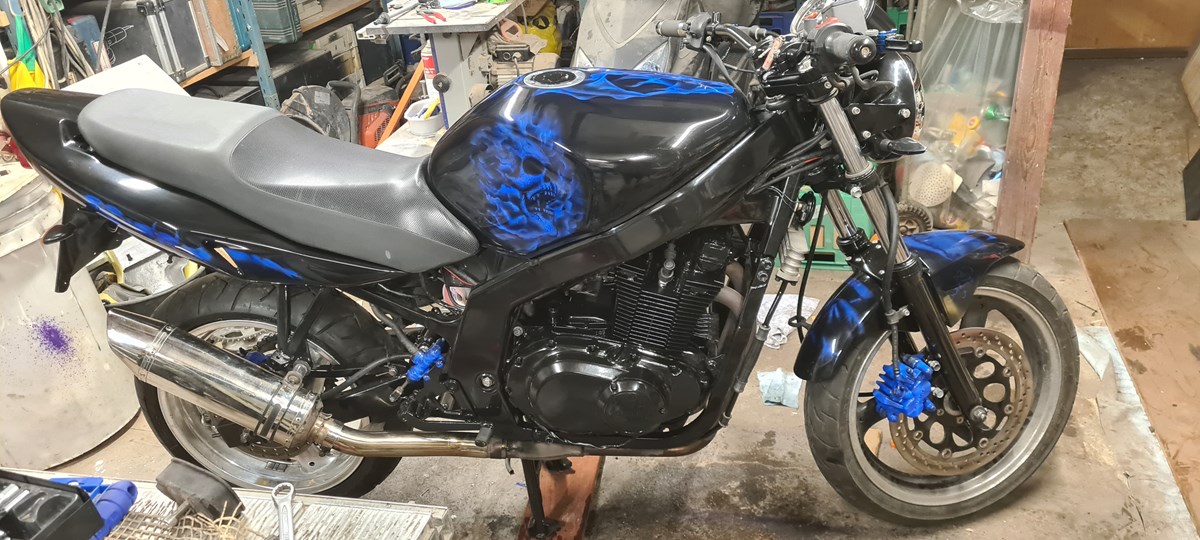

halløjsa... har malet og airbrushed min elskede gs 500.. desværre er sædet så falmet at det er mere gråt end det er sort.. aner ikke hvad det er for materiale men ved nogen om man kan farve eller gøre noget så det bliver sort igen, uden at skulle gøre det hver anden uge .

En Ompolstring ville være nummer 1
Eller vil "Naversvært" nok være din endte mulighed det er læderfave.
Efter Naversværten er tør vil den smitte lidt af hvis det ikke bliver vasket godt og grunddigt med vand.
Men lav en test på undersiden af sædet inden du giver det hele en omgang.
brug hansker da det trækker ind i huden og er meget sært at vaske af
