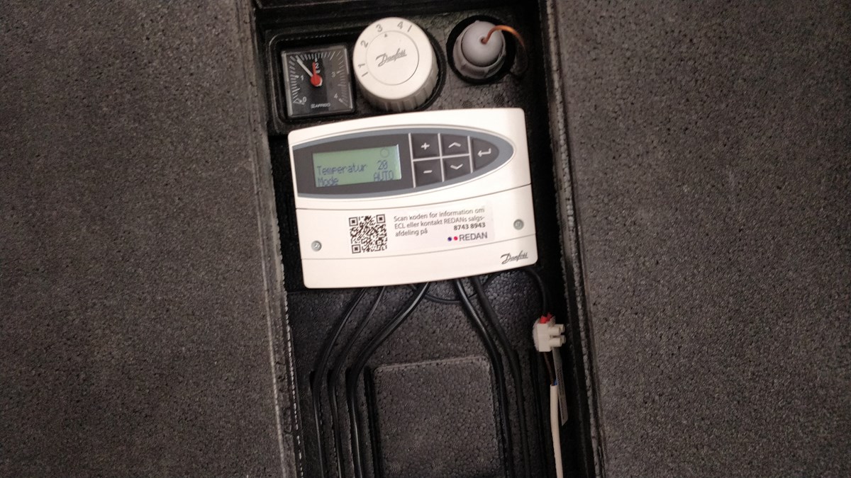

Jeg kan ikke lige greje om jeg skal skrue på en ventil, eller om jeg kan gøre noget på mit display jeg ikke kan regne ud. Jeg håber I kan hjælpe.

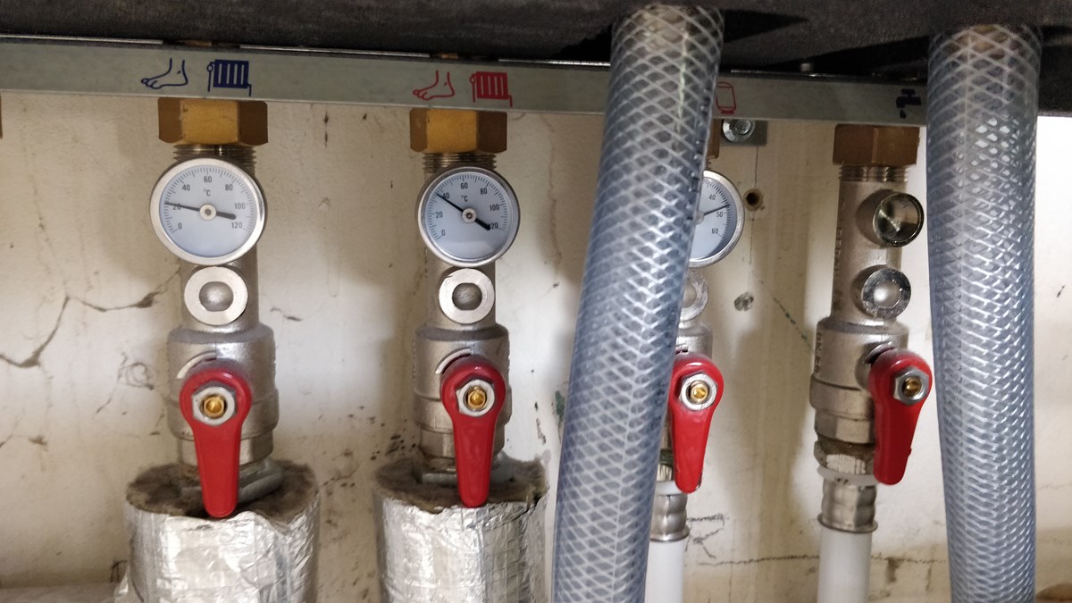

Billede af anlæg er vedlagt. Mit bedste bud er at lukke for de to haner på billede nr. som viser noget med en radiator. Er det den korrekte måde at gøre det på?
Der er to ventiler der viser en fod og en radiator. Hvis du lukker en af dem, er der lukket for centralvarmen og dermed sommerlukket. Du skal lige huske, at hvis du har gulvvarme, bliver der også lukket for det.
