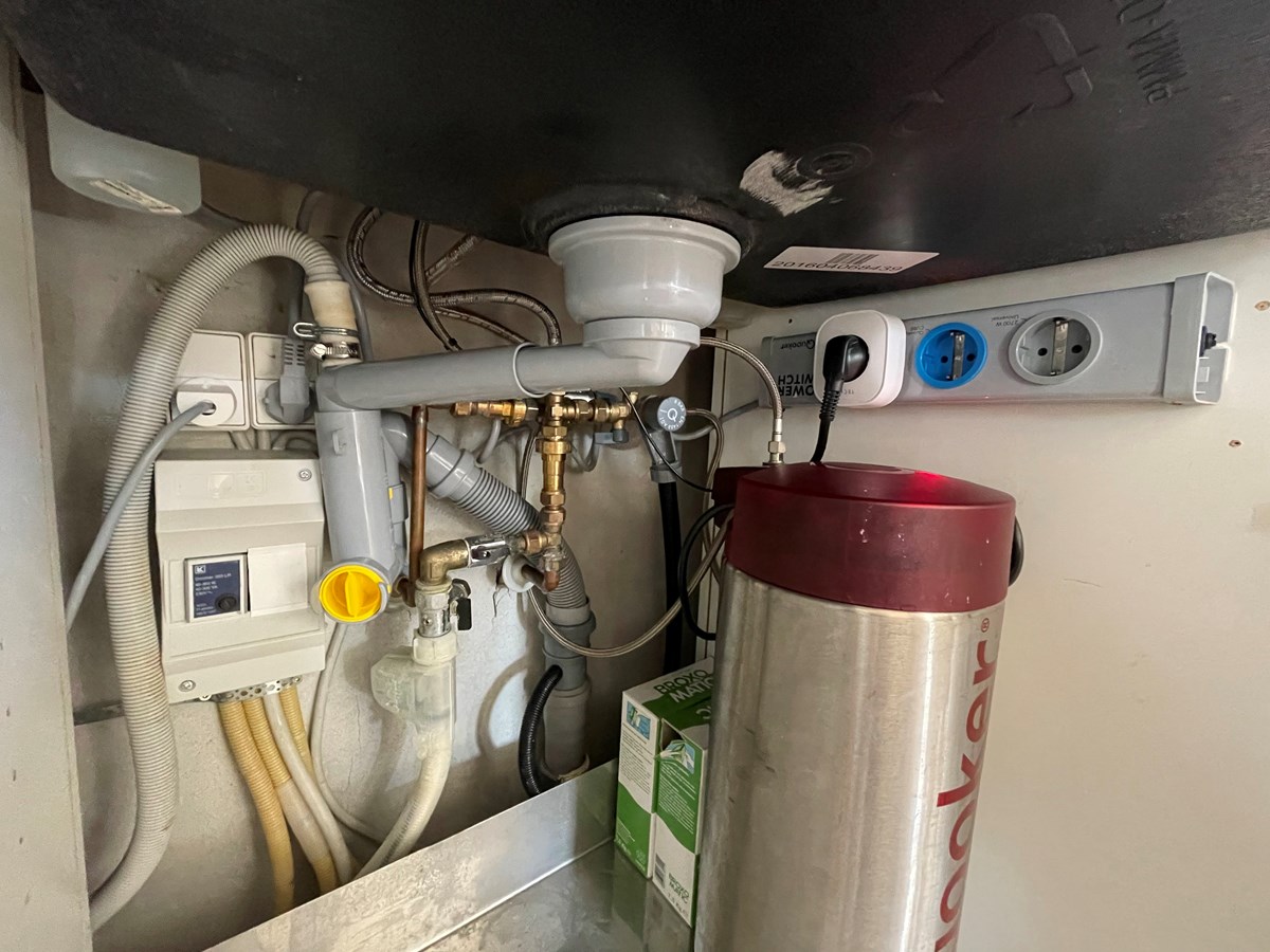

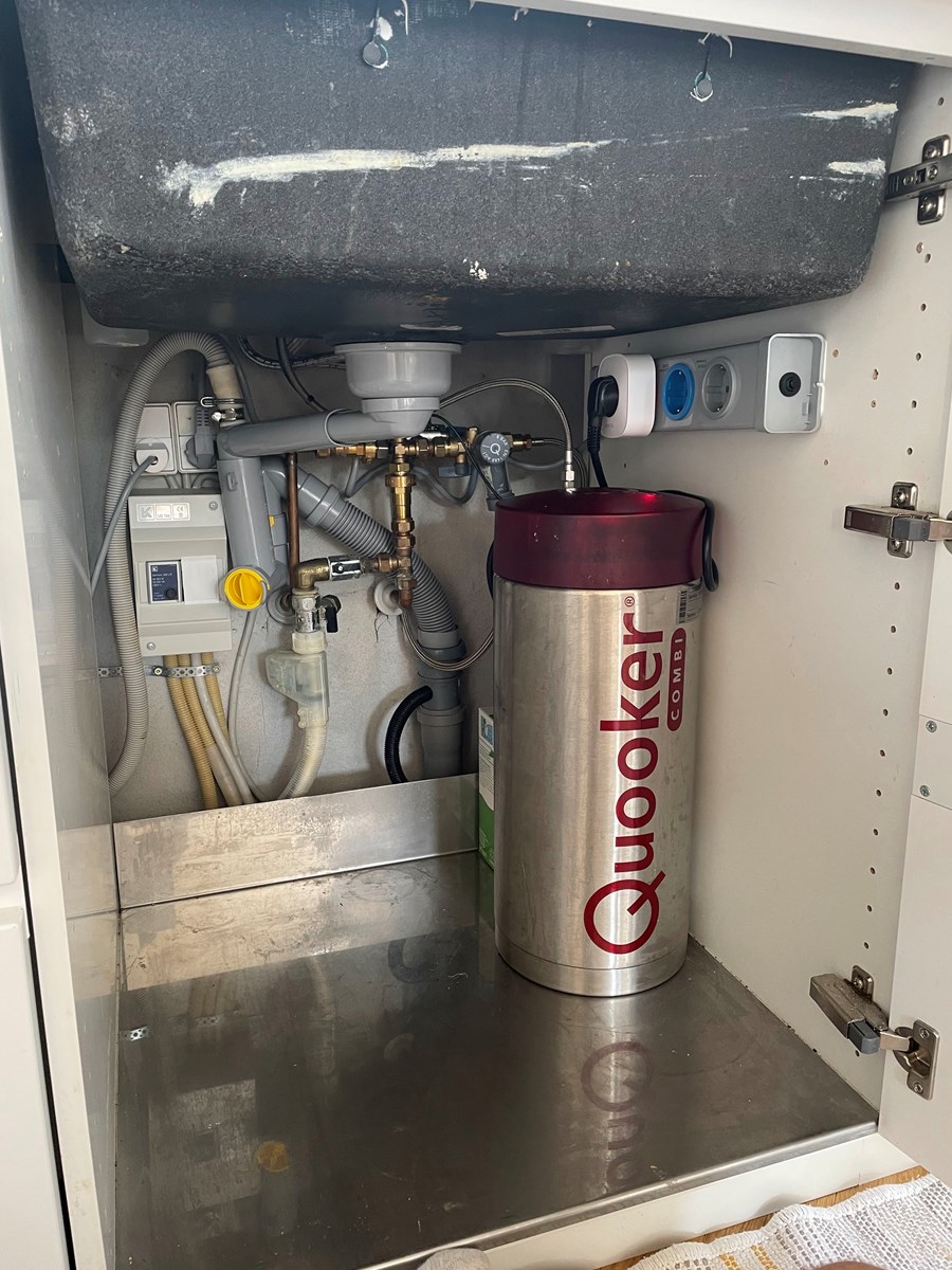

Lad mig fortælle, hvordan denne opgave endte. Det viste sig, at jeg godt kunne afmontere den gamle vandlås uden de store problemer. Jeg købte et afløbssæt i IKEA (LILLVIKEN) for sølle 150 kr. Det inkluderede bundvendtil, vandlås og overløbsrør og er ret nemt at tilpasse. Jeg fik fjernet affaldskværnen og installeret afløbssættet fra IKEA, og alt fungerer som det skal. Se fotos nedenfor. Jeg hængte i øvrigt stikdåsen op på væggen ved samme lejlighed.
Tak for input, alle.
Det ser rigtig godt ud. Afløb og vandlås er nu så højt oppe og bagud som det kan blive. Derfor er der stadig god plads ved siden af Quookker til f.eks. affalds boks.
Nu når jeg ser billeder lidt tydeligere så kan jeg se at din stikprop i stikkontakt til højre ligner en som IKKE er med jord. Det betyder at der ikke er jordforbindelse over til din Power Switch og derved heller ikke på quooker.
Det er en nem opgave for det kræver kun at stikprop klippes af og erstattes af ny stikprop med jord. ( 3 benet)
Den "stikdåse" er en energifordeler fra Quooker. Det er meningen at både Quooker og opvaskemaskine er tilsluttet den, da den forhindrer at varmelegeme i Quooker tænder samtidig med opvaskemaskinen varmer.
Den er til installationer hvor Quooker og opvaskemaskine skal tilsluttes samme sikringsgruppe
