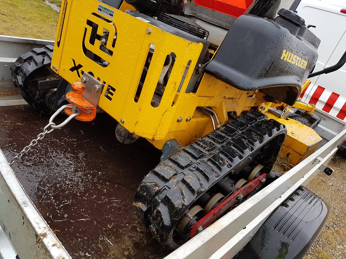

Ellers er der da også andre løsninger, til at få en Zeroturn til at stå bedre fast

Må lige prøve med mindre dæktryk og se om det hjælper, for min har virklig ringe greb i dækkene, hvis det bare er lidt vådt så sidder den fast i græsset.
Det var selen mulighed med gummisåler, men tror det er billigere med en ny traktor 😃
