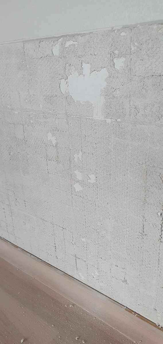

Jeg skal have fjernet noget fliselim/flisemørtel som sidder ret godt fast på en gipsvæg.
Der skal skabe og fliser op bagefter.
Hvordan gør jeg det nemmest,  rydsepudser (kan jeg lånt) båndsliber (har jeg) eller evt. Købe en stålbørste (ville jeg skulle købe) hoved til min boremaskine.
Vel og mærke uden at ødelægge karton/filt på gipsvæggen?
Synes det virker som kæmpe opgave med hammer og mejsel.
Det bliver meget svært, nemmeste vil være at brække gipsen ned og sætte nye plader op.
/BOFH
Det sviner, men en slibekop på en vinkelsliber har jeg brugt, dette dog på en pudset væg. Men du undgår ikke skader på gipsen. Du har nok lavet en rigtig dårlig timeløn med det forsøg på at hive fliser af, uden at ødelægge gipsen. MVH
