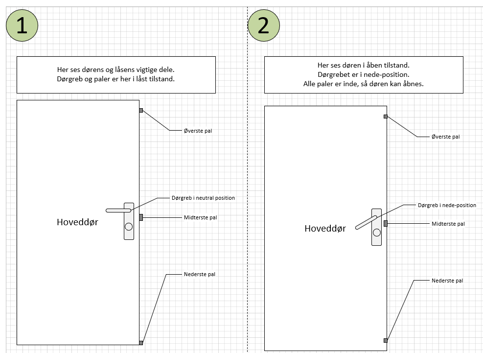

Lad mig illustrere:
Tegning 1: Her ses dørens og låsens vigtige dele.
Dørgreb og paler er her i låst tilstand.
Tegning 2: Her ses døren i åben tilstand.
Dørgrebet er i nede-position.
Alle paler er inde, så døren kan åbnes.

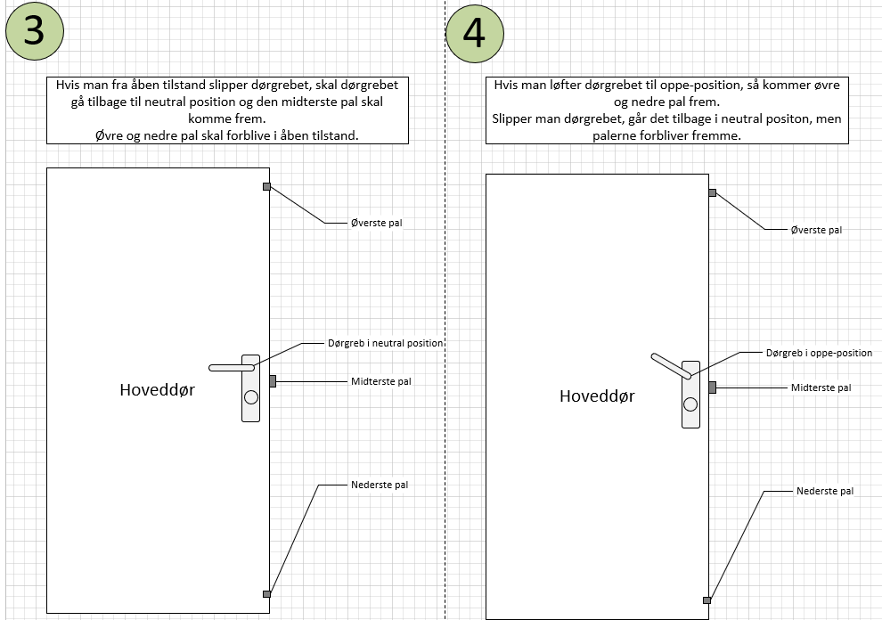

Tegning 3:
Hvis man fra åben tilstand slipper dørgrebet, skal dørgrebet gå tilbage til neutral position og den midterste pal skal komme frem.
Øvre og nedre pal skal forblive i åben tilstand.
Tegning 4:
Hvis man løfter dørgrebet til oppe-position, så kommer øvre og nedre pal frem.
Slipper man dørgrebet, går det tilbage i neutral positon, men palerne forbliver fremme.
