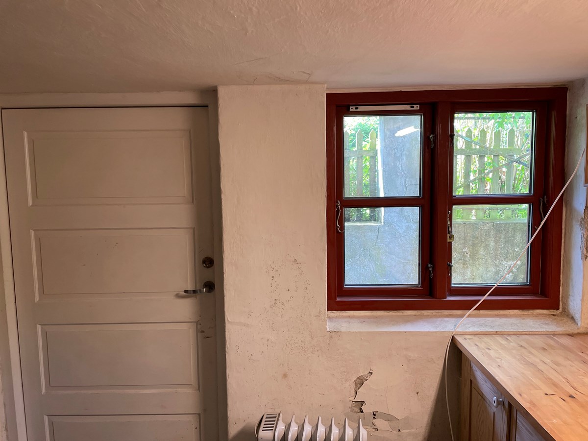

Kan jeg bore igennem denne kældevæg uden at svække konstruktionen?
I vores hus fra 1929 har vi en lidt for fugtig kælder på 21 m2, som vi skal have etableret noget ventilation i. Jeg vil gerne opsætte en Duka one mini ventilator med varmegenvinding.
Rørgennemføringen i væggen kræver et hul på Ø 120 mm.

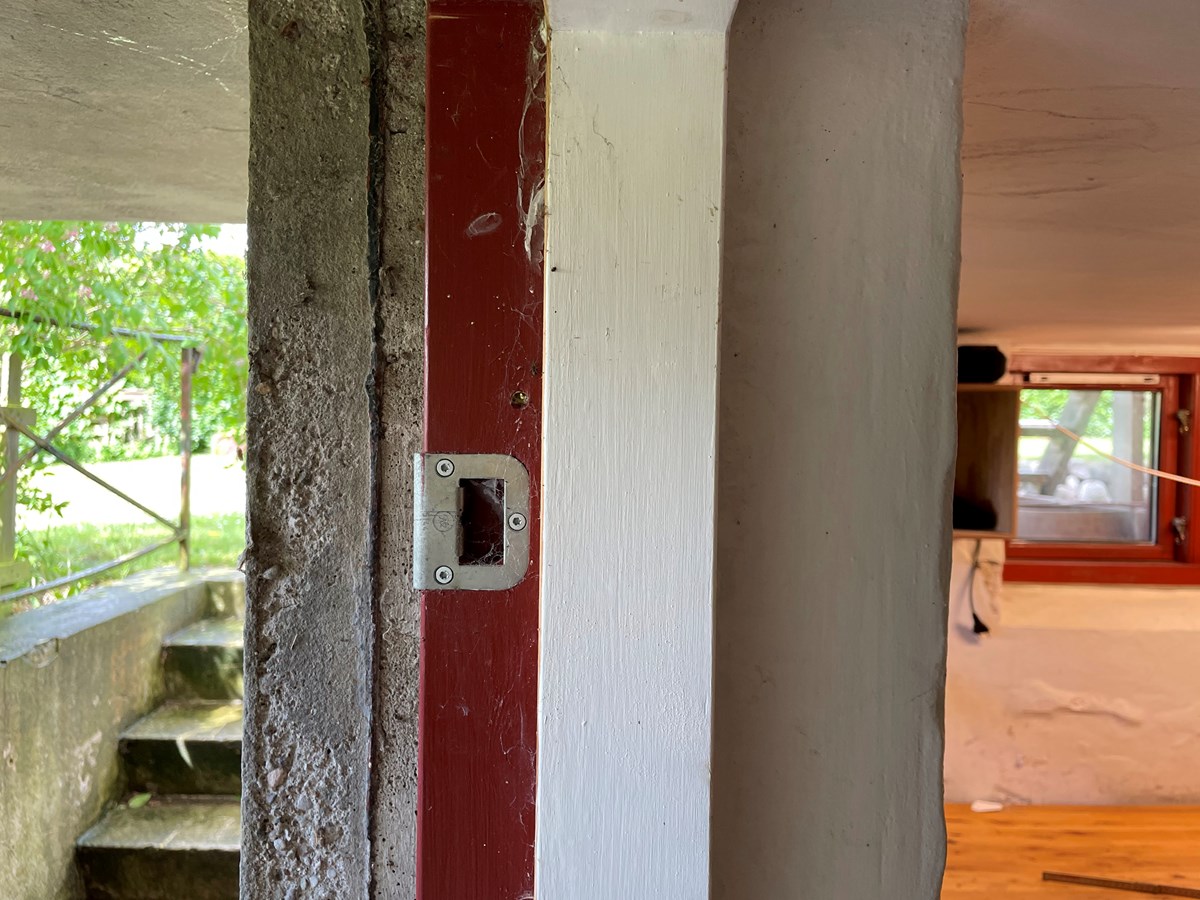

Jeg kunne godt tænke mig at placere ventilatoren på væggen midt mellem vinduet og kælderdøren på billedet. Afstanden mellem vinduet og døren er 415 mm, og væggen er 310 mm tyk. Så vidt jeg kan se, består kældervæggen af beton/cement fra dengang.
Er der nogen der har et bud på en tommelfingerregel i forhold til rørgennemføring og svækkelse af kældervæggen? Vil boringen af et hul på 120 mm kunne svække styrken på væggen så meget, at jeg bør få en statiker til at se på det? ...eller finde et helt andet sted til rørgennemføringen?

Du kan roligt bore et hul af denne størrelse uden at være bekymret. Blot det placeres i midten.
Elektronikteknikeren
Det er lige meget hvor du borer igennem  Men hold dig mindst 3-4 cm fra en kant så ikke får en svag skorpe som du kan støde imod. . .
Ok. Tak for jeres beroligende svar. Jeg kaster mig ud i det og sigter nogenlunde efter midten
