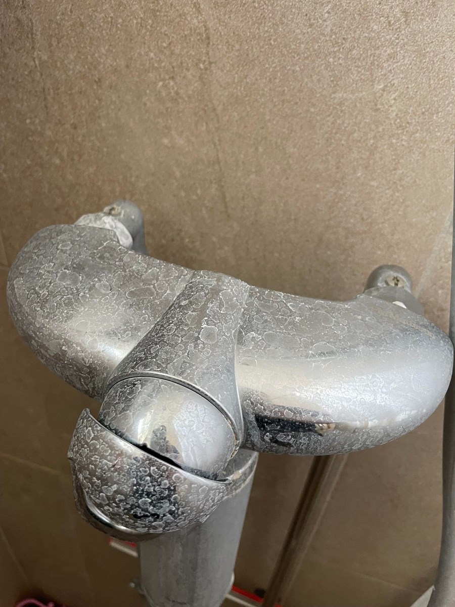

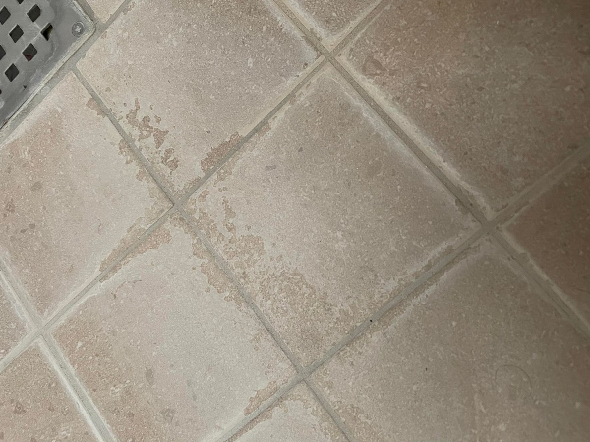

Du rengør først grundigt (skurebørste) med noget universalrengøring for at få fedtrester og andet snavs væk.
Derefter fjernes kalken - Bolius har en fin
opskrift hvor du laver en blanding med citronsyre og opvaskemiddel - husk at gøre dine klinkefuger våde først for at undgå misfarvning.
