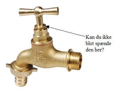

Aftapventilen til min vaskemaskine i kælderen er begyndt at dryppe gevaldigt, så den skal skiftes.
Den gamle aftapventil sidder dog utroligt godt fast i i gevindet på røret, så uanset hvor mange kræfter jeg har lagt i med min svensknøgle og papegøjetang, har jeg ikke fået den løs.
Rør og aftapventil er formodentlig fra da huset blev bygget i 1938, men rør virker til at være i fin stand.
Hvad pokker kan jeg gøre for at få den genstridige aftapventil løs?

Billedet er blot et eksempel, som viser hvordan den gamle aftapventil ser ud.

Behøver du at skifte hanen?
jhb skrev den 27-05-2022 08:34:38
 Det havde jeg da slet ikke tænkt over 😂
Det prøver jeg lige før jeg splitter det hele af.
