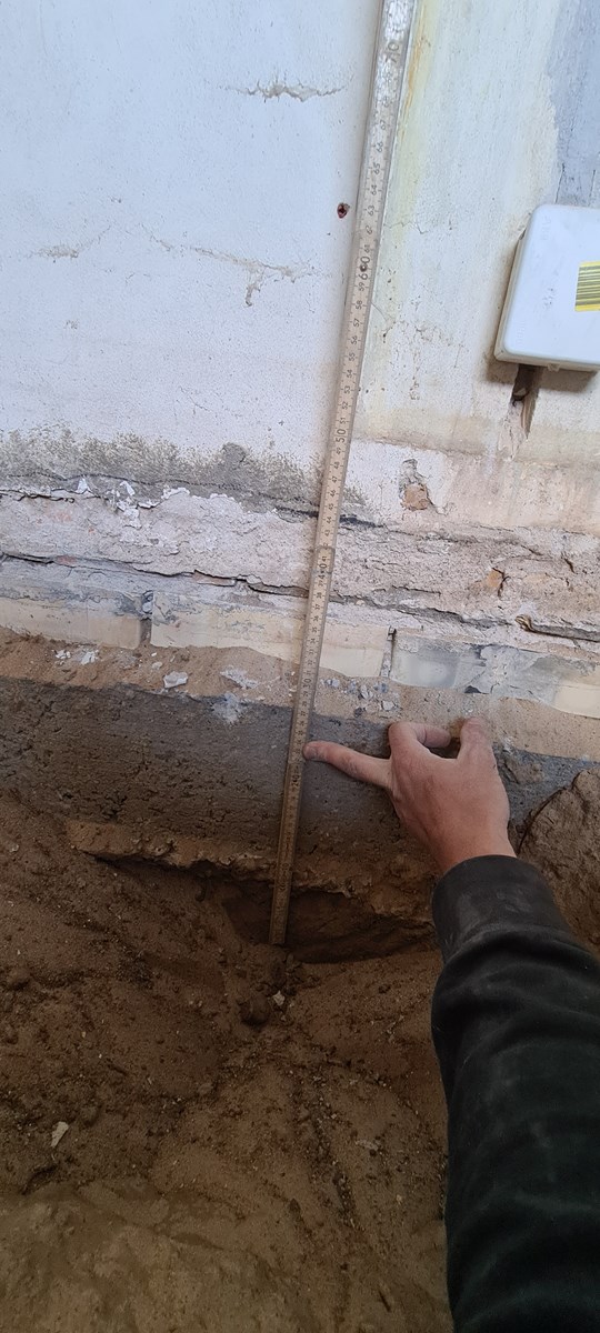

Hej jeg skal have lavet nye kloakker og gulvvarme I mit hus.
I den forbindelse har jeg fjernet det gamle betondæk og skal til at grave ud.
Jeg lavede lige en prøve ved indervæggene(murstensvægge). Under gulvhøjden er der 2 murstensskift og en støbt sokkel på ca 20-25 cm.
Jeg skal have 10cm beton, 300mm isolering og 5cm afrettersand.
Så jeg kommer ca 5-10cm under den støbte sokkel.
Burde det ikke sagtens kunne holde til det?
