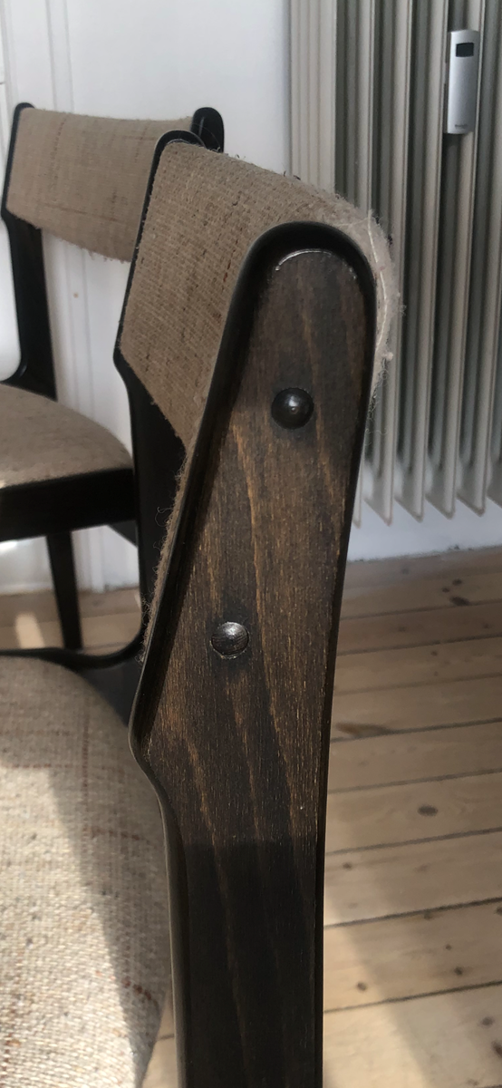

Hej. Jeg har fået 4 stole som skal ombetrækkes. Jeg har dog lidt udfordringer med hvordan ryglænet skilles ad. De er sat på med usynlige træskruer, som set på billedet. Er der nogen der har erfaring med hvordan man får sådan nogle ud?
Håber der er en der kan hjælpe🤞🏻
Hejsa
 De usynlige træskruer er dækket med en træ eller plast prop, prøv om den kan lirkes ud med en skarp kniv eller lignende, alternativt bor/skru dem ud, men så skal der sættes nye i bagefter.
Ah det er sådan det fungerer, tusind tak for hjælpen!
Pas på med at bruge en kniv. Du risikerer mærker på træet. Alternativet er en skrue der fæstnes i proppen som lirkes/trækkes ud med en knibtang.
Brug en rørepind som beskyttelse af stolens træ hvis proppen er genstridig og der skal tages fat med knibtangen.
En rørepind får gratis hvor du køber maling.
Tak Rantzau - hvordan fæstner jeg skruen proppen?
Den skruer du i proppen. Det er lettere at finde/fremstille en ny prop end en ny stol.
