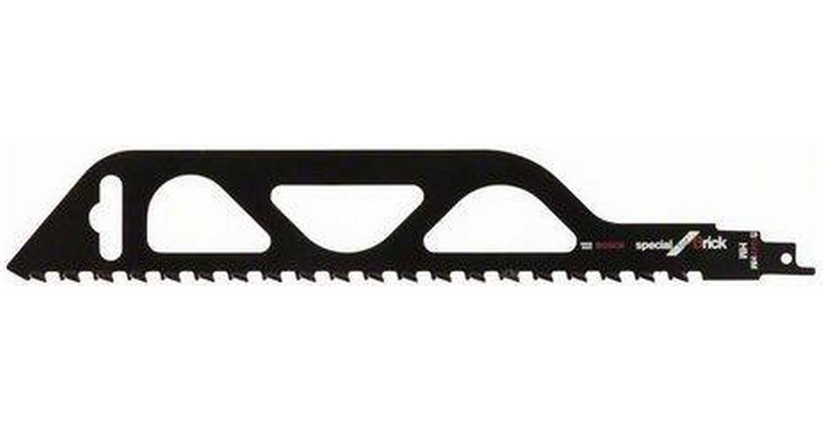

Har du en bajonetsav kan du få en klinge der er beregnet til det
