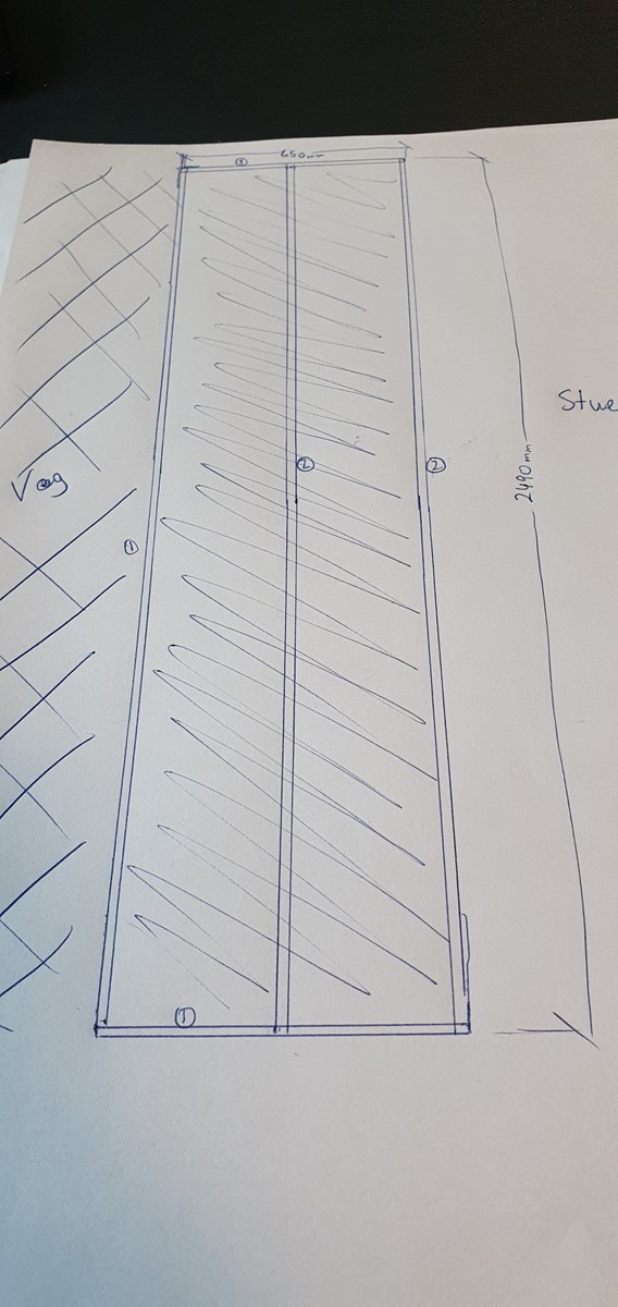

jeg skal have bygget en lille 10 cm tyk væg på 65 cm bredde, 249 cm gulv til loft, se billede og tegning.
Som tegning viser påtænker jeg 70mm U skinner i bund (knauff), top og siden der fastgøres mod eksisterende væg med polyethen, og i alt som vist på tegning 3 lodrette skinner.
Jeg vil beklæde skelet på begge sider med retkantet 15mm (evt. 12,5) fibergips i ét stykke så jeg slipper for spartle samlinger. (skal skære et 10x249 cm vægkant, hvis samling skal spartles/slibes 3x selvfølgelig)

 væggen er rent kosmetisk, og skal matche væg magen til til venstre for (ej på billede) som også er 65x10x249 men dog lavet af gasbeton og lagt før gulvvarme kassetter lagt (derfor jeg må lave gipsvæg ovenpå gulv)
Du skriver limes i samlinger? jeg tænker jo at bruge retkantet plade på 250cm (og skære lidt af) så det bliver ét stykke, eller tænker du på at lime det lille 10x249 stykke på kanten af væggen?
