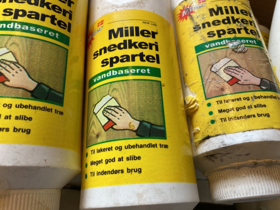

Jeg har efterhånden brugt flere, og snedkerspartel fra Polyfylla er suverænt den ringeste. Den synker, den revner og så er den umulig at slibe til silkeglans. Snedkerspartel fra Beckers er samme ringe surdej.
Snedkerspartel fra Miller er p.t. den bedste på markedet.
Fedt! Tak! Er glad for det ikke bare var mig, der synes det var noget skrammel - og godt der findes noget bedre :)
Hmm… hvor plejer du at købe dem henne? Jeg kan ikke finde dem nogen steder 🥴
Sidst jeg købte var hos Stark i Hillerød. Den lokale Stark havde den ikke.
Helt enige med Rantzau.
Miller Spartel er en gode spartel. Køber ikke andet selv
Vil dog tilføje at jeg oftes. kombineret spartel med indlimet dyvler. Og et tyndt lag Spartel til sidst.

Nå, dårligt nyt… producenten fortæller mig at den er udgået af produktion :’(
Har I måske et bud på en næst-bedst?
Shit! Så har jeg et problem meget snart.

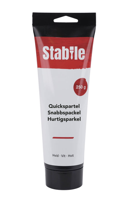

Bingo! Jeg har fundet en acceptabel erstatning hos jem&fusk for Miller snedkerspartel, som efterhånden er svær at finde.
