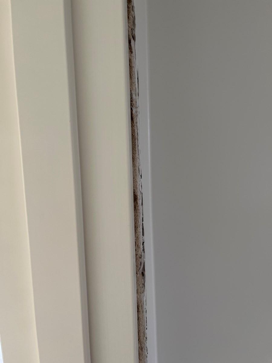

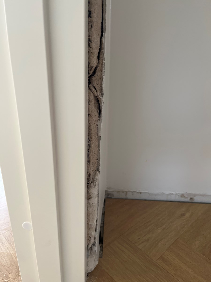

Jeg har fået sat nye karme og døre i hele huset.
Det er et hus fra 60, og det er pilskævt alle steder.
Nu er det så kommet til gerigterne. I stuen er der 20mm fra karmen ud til gerigten fra væggen, nogle steder. Andre steder ned til 8mm.
Er der virkelig ingen smart metode at fikse det på?

Jo da - men det hjælper hvis du indsætter et par billeder af hvor præcis problemer er.
Skær en kileformet liste og sæt imellem karm og gerigt....

Det er ikke altid det hjælper med korrekt karm. For at døren skal gå godt skal den være i lod o.s.v. Så resten klares med en liste.
Du kan sætte en liste lidt løs på ( skruetvinge eller dykkere der ikke skal helt i) Det kan være høvler forskalling på kant. å kan den anden kan bruges i den anden side. Så streger du op langs murens kant, og saver lidt ved stregen med rundsav eller fukssvans. Et par strøg med en høvl eller køre med pudser kan jævne de værste savtakker ud. Nu er listen tilpasset og kan limes og sømmes med dykkere. Gerigt monteres og der spartles og males.
