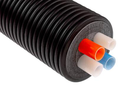

Tak for input - Jeg vil mene at røret faktisk allerede er skiftet til et preisoleret varmerør, og helt konkret så er der tale om en tidlig model af det her rør på billedet, MEN noget tyder på at det er monteret så grundvandet har adgang til mundingen i den ene ende. Og så er mit spørgsmål - er det her rør så blevet en varmesynder??
Jeg fandt producenten og kontaktede dem direkte med dette og andre spørgsmål som jeg nok lige skal lægge op her på tråden hvis jeg får nogle brugbare svar.
Når det er skum isolering så er problemet ikke så stort. Ved glas eller stenuld så kan det blive gennemvædet af vand. Spændende at høre hvad producenten siger. Det kunne jo også være et det er lavet korrekt med tæt ende-stykke.
