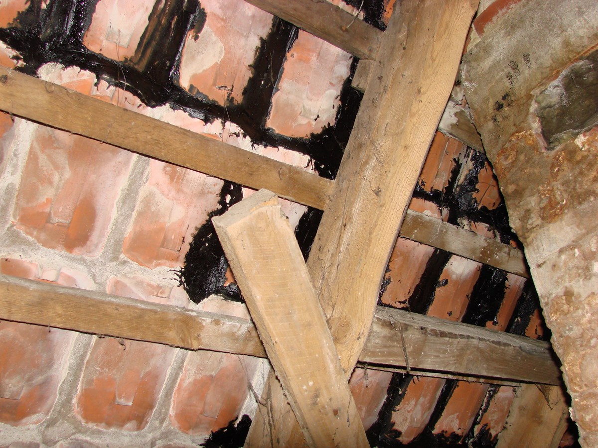

Jeg har været den tur igennem på vores gamle tag.
Tidligere har nogen brugt et sort "klister" produkt som ganske rigtigt sidder ufatteligt godt fast på stenene til reparationer.
Problemet er at intet andet klæber fast på dette, og slet ikke når det så er nogle år gammelt, så her hedder det nye tagsten
Hos mig var det mest udbredt omkring skorstenen, helt oppe på det sidste stykke hvor der samtidigt ikke er noget plads at arbejde på...
