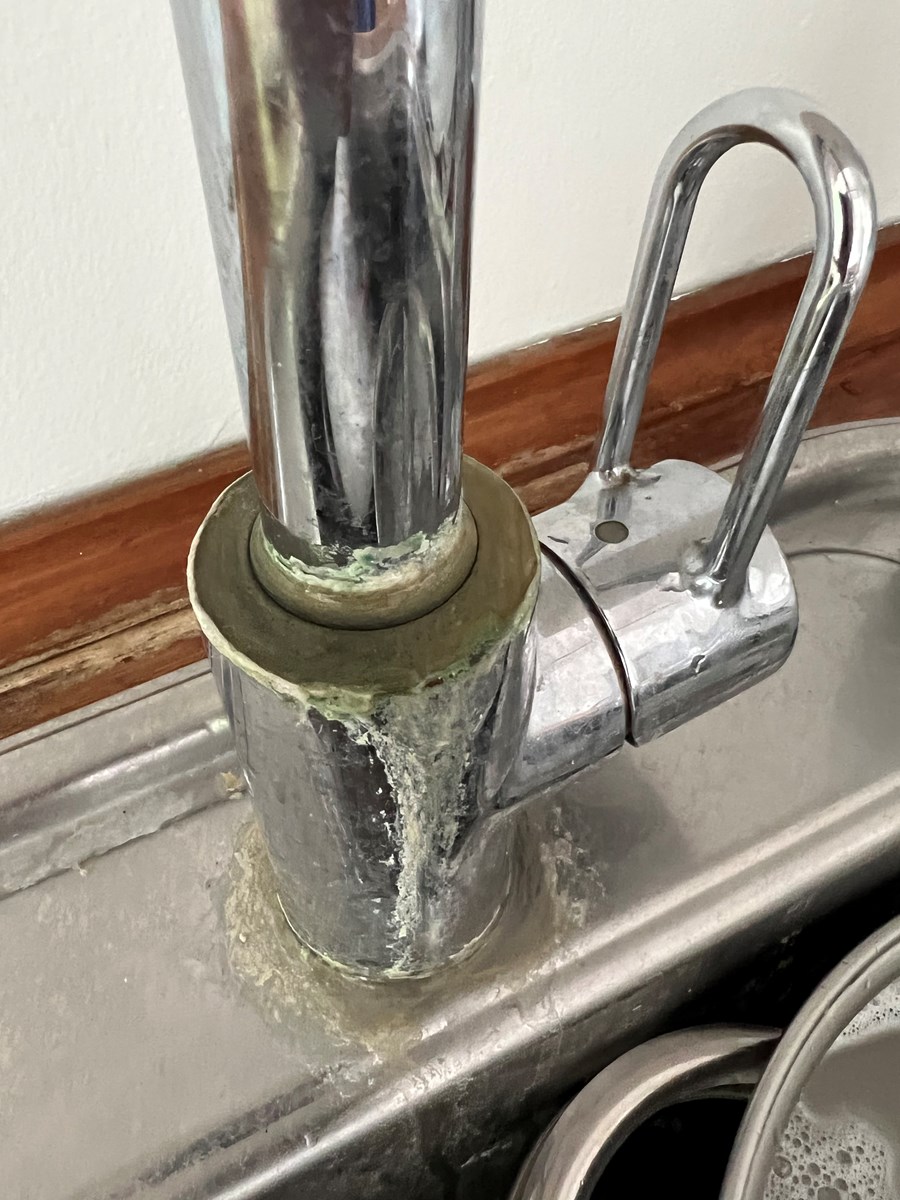

Vandhane utæt
Hvordan strammer jeg denne vandhane så der ikke strømmer vand ud forneden ?
Du skal skille tud og hane ad og skifte O-ringene. Er der ikke en pinolskrue på bagsiden. De ny ringe får lige lidt hanefedt inden montering.

Tak for svarene. Der er en pinolskrue på håndtaget så det er nok der at jeg kan skille det ad. Men det kan også ske at jeg ender med at skifte hele blandingsbatteriet. Jeg kan prøve at afkalke det først.
