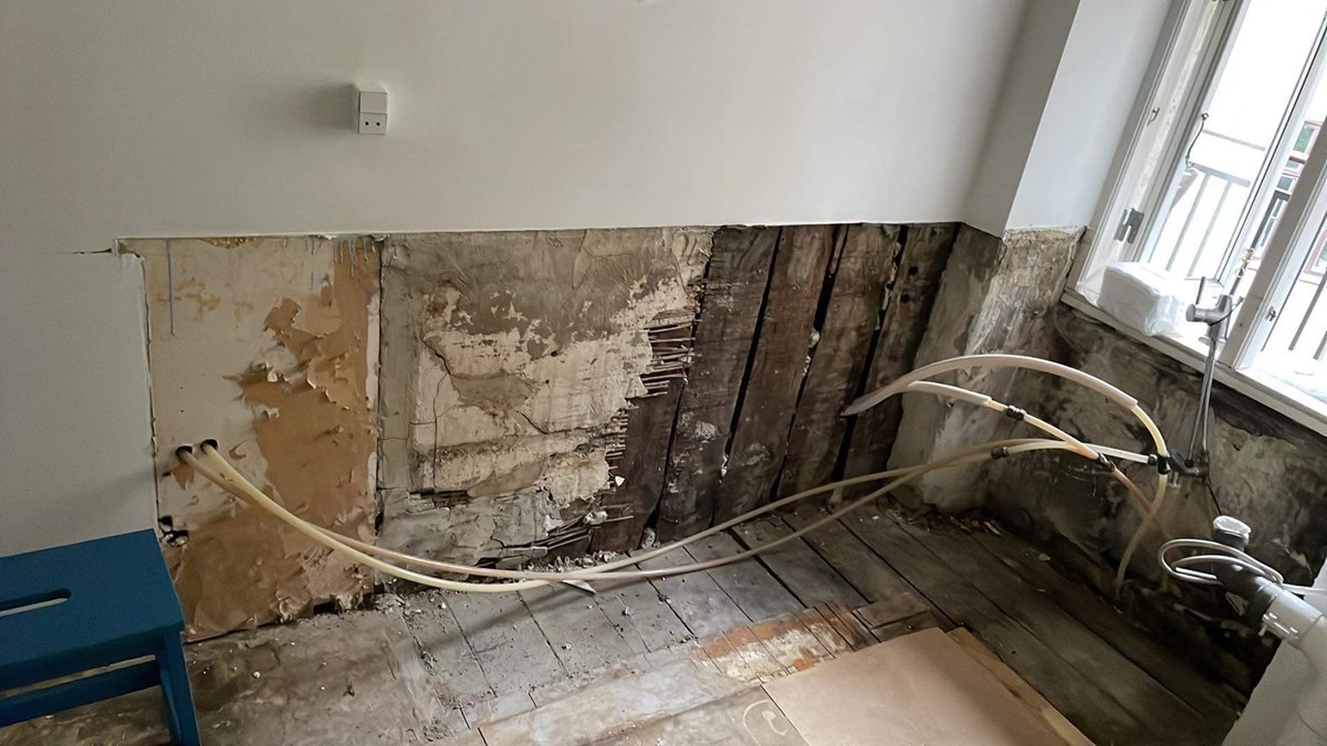

I forbindelse med renovation af køkken er jeg blevet opmærksom på, at der går rør fra køkkenet gennem væggen ind under håndvasken i tilstødende badeværelse (ved den blå skammel). Jeg er tvivl omkring, hvordan jeg bedst håndterer dette for at gøre plads til nye køkkenelementer. Er der nogle der har en løsning på dette? Tidligere var rørene ført igennem selve køkkenelementerne ved huller, men ved ikke om dette kan gøres smartere.
Der kan sikkert blive plads til rørene direkte på væggen. Køkken elementer har ofte bagbeklædning 12 -15 mm inde og så er det blot et hak i sidestykke bag bag beklædning., Mangler der stadig nogle få mm så må elementer stå det tykke længere ude i køkken.
Du laver lidt større hul hvor de kommer i gennem væggen, så skal de ikke knækkes så skarp. Gips pladen kan eventuelt skrælles af på det korte stykke.
