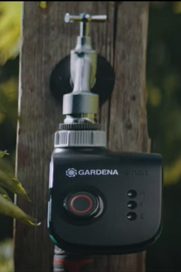

Jeg skal have oprettet en vandhane i et blomsterbed, og min plan er at trække en slange fra den eksisterende hane til en 4x4 stolpe, hvor der skal etableres en ekstra aftapningsventil. Det er sikkert simpelt nok, men jeg vil virkelig gerne have det til at se ud som på vedhæftede foto (sakset fra et video-klip).
Jeg vil gerne, at hanen skrues på stolpen og slangen sidder på bagsiden af stolpen (skjules), men jeg kan simpelthen ikke gennemskue hvad jeg skal købe af fittings og dimser for at få den mission til at lykkes. Håber, nogen kan komme med et par ideer.

Det er ikke muligt at svare på uden at vide hvilken type slange du tænker på. Haveslange 1/2 eller 3/4 " Pex slange ?
Og er det blot på en enden udvendig hane det skal monteres i den anden ende.
Da du kan se bort fra frostsikring, er det pæneste galvaniserede jernrør på bagsiden af stolpen. Overgang mellem rør og slange kan du skjule under jorden.
Passende fittings kan du finde hos den nærmeste byggepusher.
Tak for, I tog Jer tid til at svare. Jeg har sadlet om, da jeg har fået fat i noget kobberrør, som vist er nemmere for mig at fixe, og som sikkert kan blive meget pænt🙂
