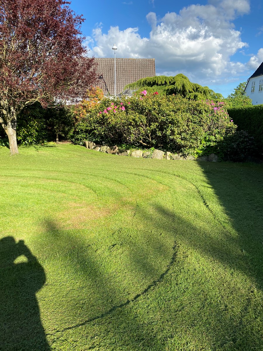

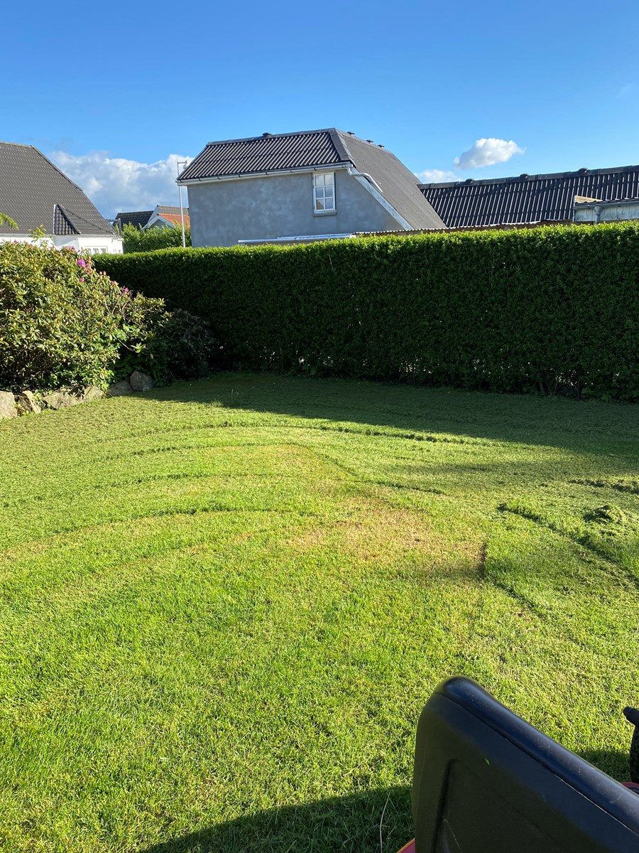

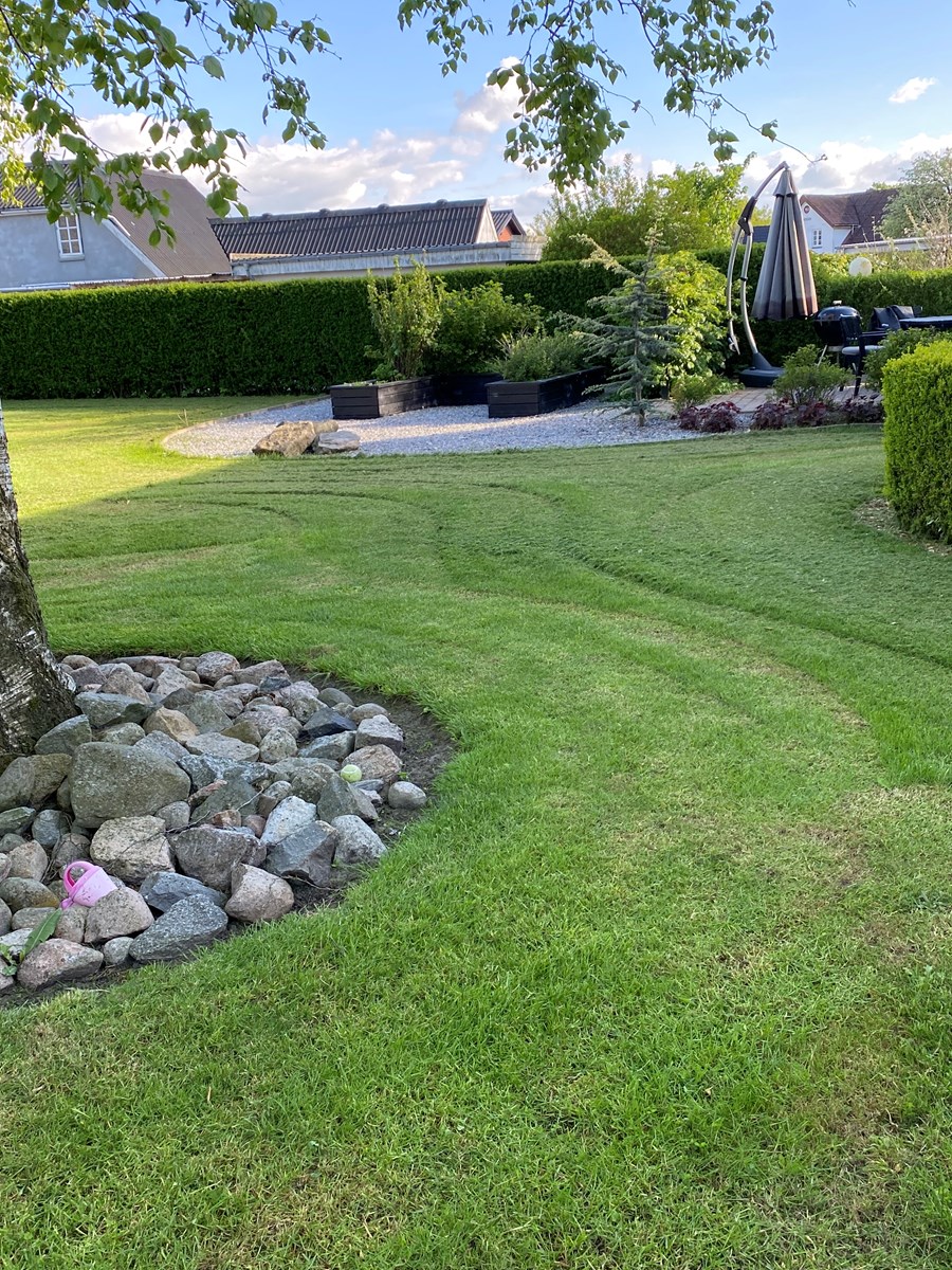

Hej folkens.
Har nogen et bud på hvorfor min havetraktor laver disse hakker/kanter i min plæne når jeg klipper græs?
Mvh Jonas
Det er fordi dit skærebord hænger skævt. tjek dog først at du kører med det rigtige dæktryk.
Ellers må du finde et plant underlag (fx din  terrasse) og find din brugsanvisning.
Det kan også være dine knive der er så slidte, at de har mistet noget af diameteren.
Klippebordet sidder lidt på skrå for at modvirke at den laver striber, måske det skal justeres ind.
Men du kan måske løse problemet ved at køre den anden vej rundt?
Afgjort et klippebord der hænger skævt - start lige med at tjekke om du ikke har tabt en bolt i ophænget i den ene side  før du begynder at finjustere.
