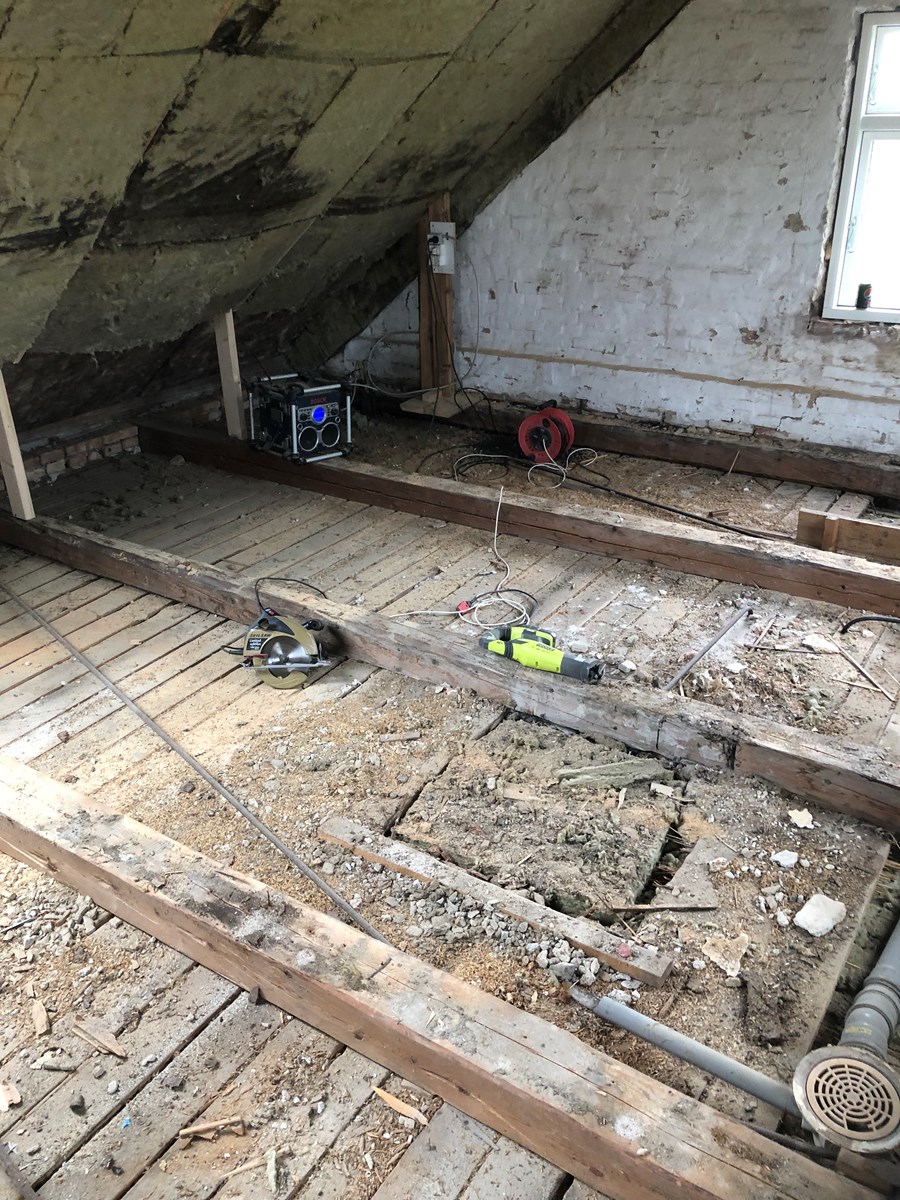

Jeg skal til at lægge 22 mm gulvspånplader ud med spor til gulvvarme, men afstanden mellem eksisterende bjælker er 1.10 meter så ville gerne ha lagt et nyt spærtræ ind i mellem, men de er godt nok blevet dyre. Jeg har en del reglar stående kunne man ikke skrue dem fast på tværs mellem bjælkerne med ca 60 cm imellem.
God råd modtages gerne 🙏
