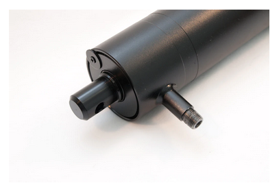

Fandt billedet af denne MTD cylinder til kløver (var udsolgt)
Den ser lidt spøjs ud, men ikke svejset, måske samlet med en låsetråd gennem stutsen ?
Kan ikke lige lure formålet med spændskive og skrue, men måske for at undgå proppen rotere?
Kan også være samlet så tråden skal fiskes ud af et "hul" i cylinderen.
Som denne video ​LINK​​​
