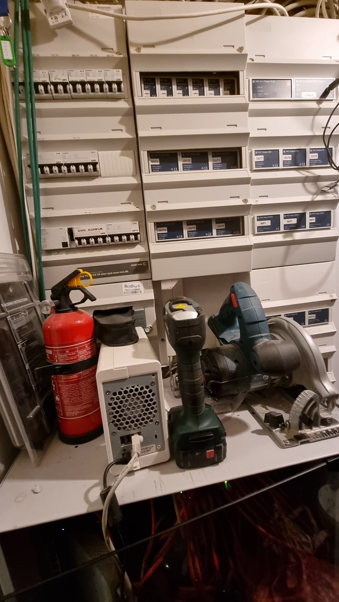

Hejsa,
Jeg har vedlagt et billede af en strømdåse i vores skur. Jeg åbnede den tilfældigt, men håber jeg kigger på strøm nok til en lader?
Jeg har nul flere informationer 😅
Det vil være helt genialt, da ny strøm ellers kræver opgravning af fliser i metervis.
Hejsa, Jeg har vedlagt et billede af en strømdåse... Vis hele indlægget

Det gør jeg i morgen.
Der er nok 20-25 meter i rør (så vidt jeg husker).
Er det til at se noget på dette billede?
Så vidt jeg kan læse mig til, er skuret koblet på out8 som er 10A 230/400V

Hvad betyder det for min installation?
Kan jeg bruge tre faser (10A) og lade med 7kW (3*2,3) hvis blot min travle opgraderes lidt? Dvs korrekt ladning.

Laioz skrev den 22-05-2022 09:28:13
Din installation bør laves så den kan tåle en konstant strøm i mere end 3 timer, så jeg vil råde dig til at få oprettet en 20A gruppe og sætte begrænsningen i laderen til til 10A eller evt. 16A . Det medfører selvfølgelig et nyt kabel fra gruppetavlen. Du skal muligvis også afhængig af ladertypen have et HPFI relæ til din lader. Der fås kombirelæer Så sparer du lidt plads i gruppetavlen.
Tak for svar. Jeg må have en prof ud og kigge 🤜🤛
