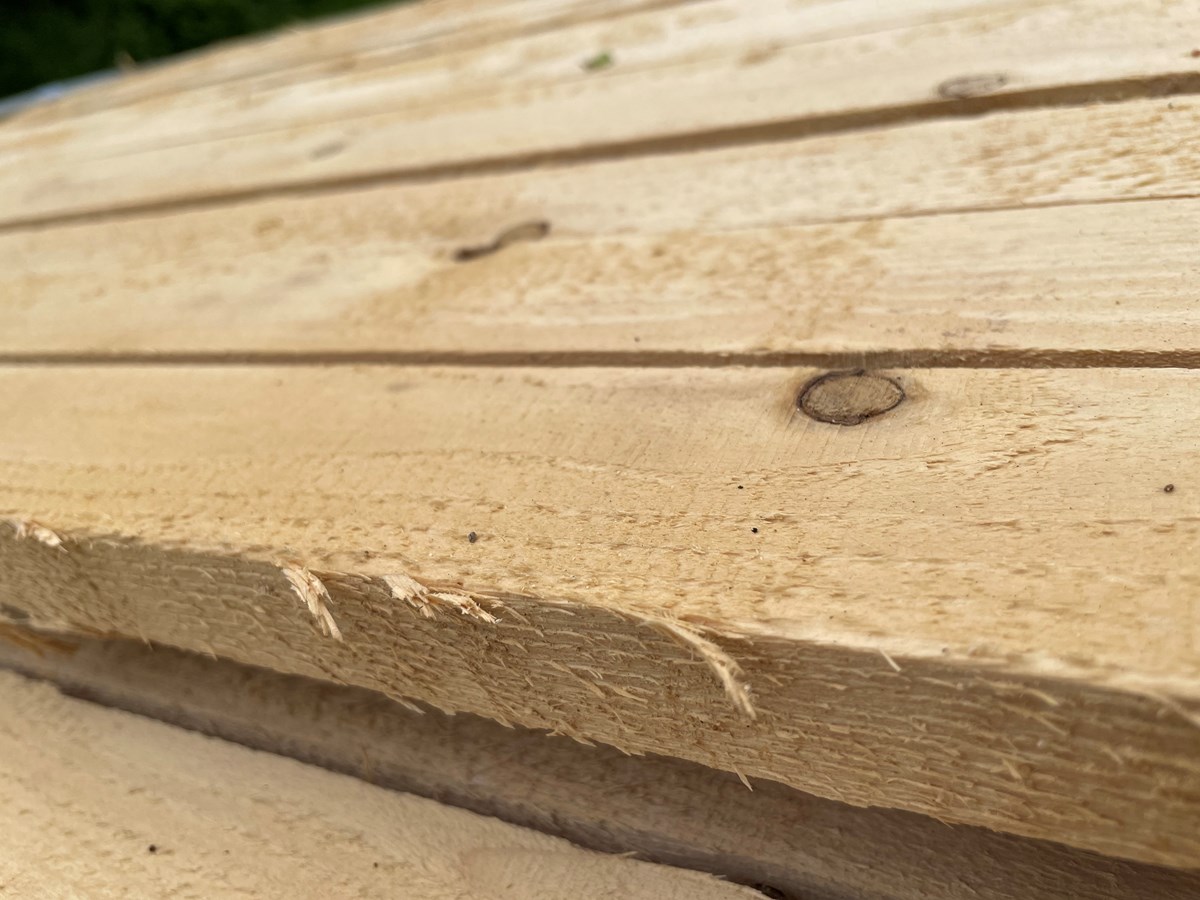

Jeg har købt 200 savskårne lister til brug for udvendig listebeklædning. De er noget mere ru, end jeg havde forventet, og har brug for at få dem høvlet/rettet.
Kan en fornuftig tykkelseshøvl være den rigtige løsning til det, når jeg nu ikke lige er nabo til en maskinsnedker? Mærke/model?

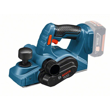

De billige maskiner fra eksempelvis jem&fusk eller Onkel Harald er noget dallerværk. Du kommer langt længere med en elhøvl.
Med sådan en bandit kan du bygge Noas Ark, og 200 lister er en smal sag.
Rantzau skrev den 21-05-2022 21:29:28
 Jeg har en lignede akku model i Makita, og ja forbavsende effektiv, og genial til at affase kanter med, det går lynhurtigt.
