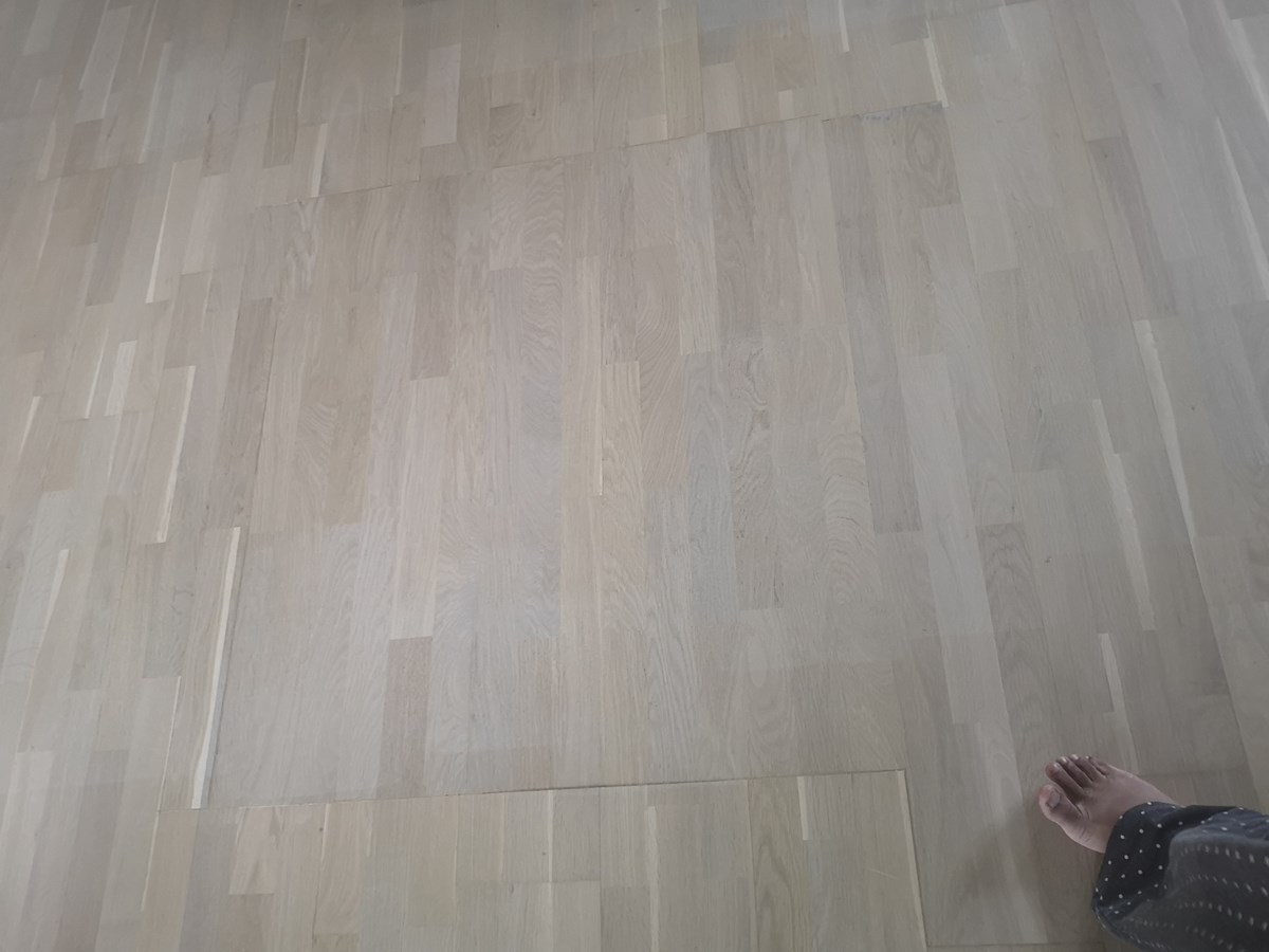

Vi har for et år siden haft en gulvfixer forbi som har "fikset" et hul i vores resultatet blev ikke særligt pænt, og efter have prøvet at få fat i ham utallige gange er lidt gået og opgivet at han overhoved kan eller vil fikse det.
Før i tiden var der en gulv til lofts reol,  den fik vi fjernet og opdagede der under reolen ikke var noget gulv.

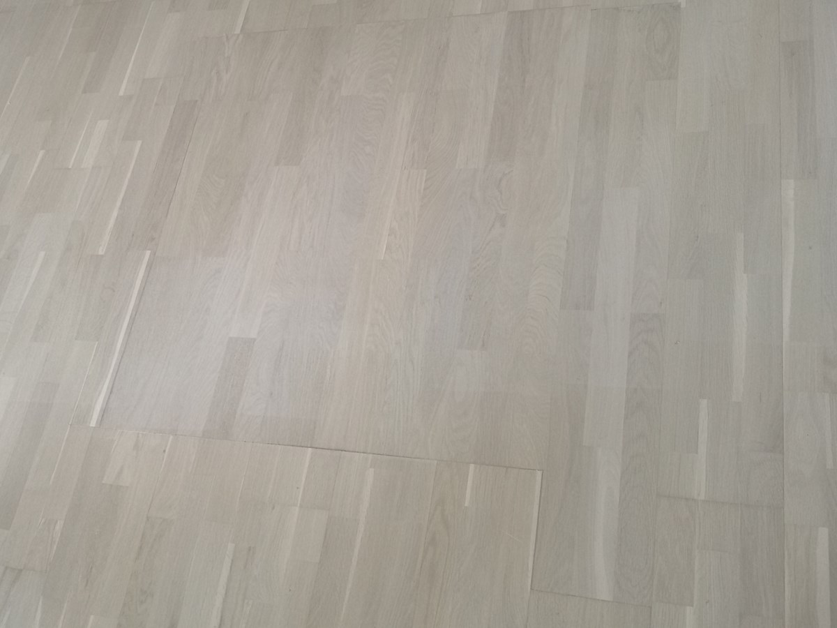

Vores gukvfixer foreslog at finde det samme gulv, slibe alt gulvet (hvilket har resulteret i revner diverse steder)  og lakere bagefter,  undervejs har dog problemer med højde udligning det virkede ikke så slemt dengang men nu er det slemt. Så slemt at jeg er blevet bedt om at fikse det.
Som man kan se på gulvet så kan der sagtens trænge vand under revnerne og der kan opstå vandskade.
Nogen forslag til hvordan man kan fikse det her?
Det ser nu ellers ret flot ud af en reparation at være
Hvilken rum er det ? Er det værelser eller stue gulv så er der ikke stor chance for vandskade
Hvad består gulvet af ? Er det pergo, eller finer på spånplade så er det ikke muligt at slibe det.
Er rimelig sikker på det er noget berylalloc,
Og det lyset som gør at det ikke er slemt.
Det er i stuen.

Hmm. Efter min mening ser den repration meget uprofessionelt ud..
En repration af en Parketgulv skal være så tæt på 100% usynligt som muligt..
Det burte havet været let nok at lave, dov lidt tidskrævende,
for en Tømrer eller Snedker der har specale inden for "Spjældarbejde" er et andet ord for raprationarbejde,
Jeg synds det linger et "3 stavs parketgulv" som i har der. Det kan tybisk nedslipes 2-4 gange.
inden gulvet er færdigt.
Hele rapationen skal laves om hvis det skal kunne holde.
Da din (gulvfixer) som har lavet reparationen har lavet det forkert.
da de samlingerne som han har lavet tydligvis ikke er stabil med rasten af gulvet. og langt fra tætte samlinger
Der er flere måder som sådan en rapration kan / bør udføres på
1# den Beste metode er selvfølglige hvis man kan få den samme tybe gulv som man har i forvejen.
og hive gulvet op, til man er forbi skaden og ligge det ned igen.
Det er dov ikke altid mulige / praktisk. det kommer and på mange ting.
2# Hvis man skifter hele gulvbrædder, / udlusning midt i et gulv som der er blevet gjordt hos jer.
er der flere måder at gøre det på,.  en ting der er fælles for dam alle er
Ingen samlinger over for hinanden.
alle stødsamlinger skal fastgjordt ordentligt i alle stød.
må ikke være fæstede til undergulv / bærrenegulv
og det er altid meget vigtiste er at gulvet har samme fugtighed
3# hvis det er en laminat er fremgangs metoden den samme dov meget mere vanskligt..
Selv om i får fat i ham (gulvfixer) tvivler jeg på at han overhovet kan lavet raprationarbejde i et gulv.
Selv om det er ironisk med hans tittle. men enhver Tømrer eller Snedker burte kunne have forudset denne skade.
Mit beste råd er
Ring til en Snedker " Han skal kunne"
Eller ringe til en lille Tømrermester omkring 10-20 mands virksomheder.
De har som regel altid en som har specale inden for "Spjældarbejde"
