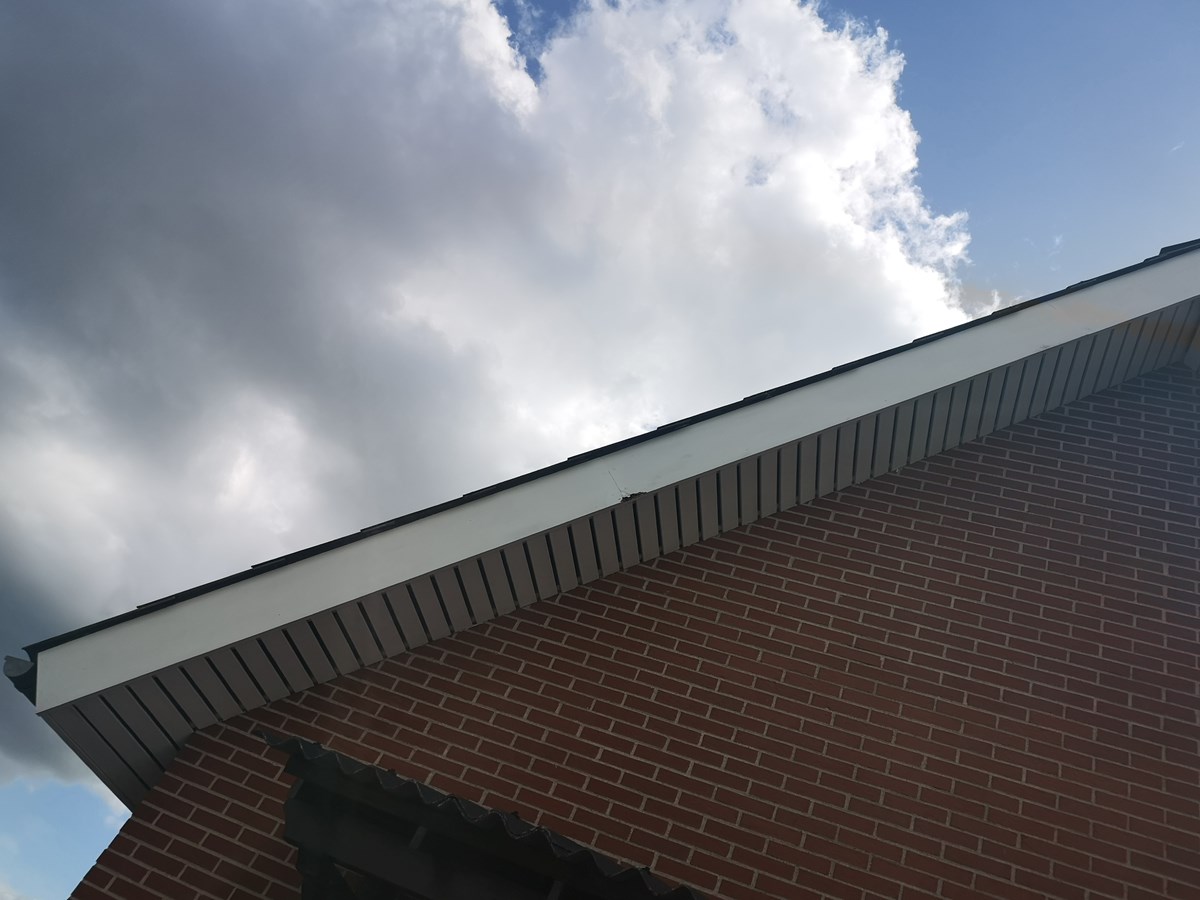

Her er billede af gavlen og dens  plade.
Som det kan ses har noget råd, og derfor nød til at få det erstattet. Men en planke er 30 bred og 2,3 dyb virker ikke muligt for mig at, nok også fordi jeg ikke ved hvad de plader hedder.

Det du viser der er en vindskede. Med den tykkelse lyder det til at være et 1" bræt men et bræt i den bredde er nok ikke vanligt ved en alm søgning. Har du været oppe og måle? det lyder meget bredt. Men er der ikke en tømmerhandel i  nærheden som du kan vise dit billede og spørge hvad de har på lager.

Ja jeg været oppe og måle,  som en stark eller xl byg?

Ja det kunne være en fin mulighed. det kan også være at det i sin tid er limet sammen af to brætter. I så fald må du snakke med en snedker/ tømrer om at han laver det til dig.

Ud fra dit billede er det svært at se men det ser ikke særlig omfattende ud. Er det nødvendigt at skifte hele længden?
