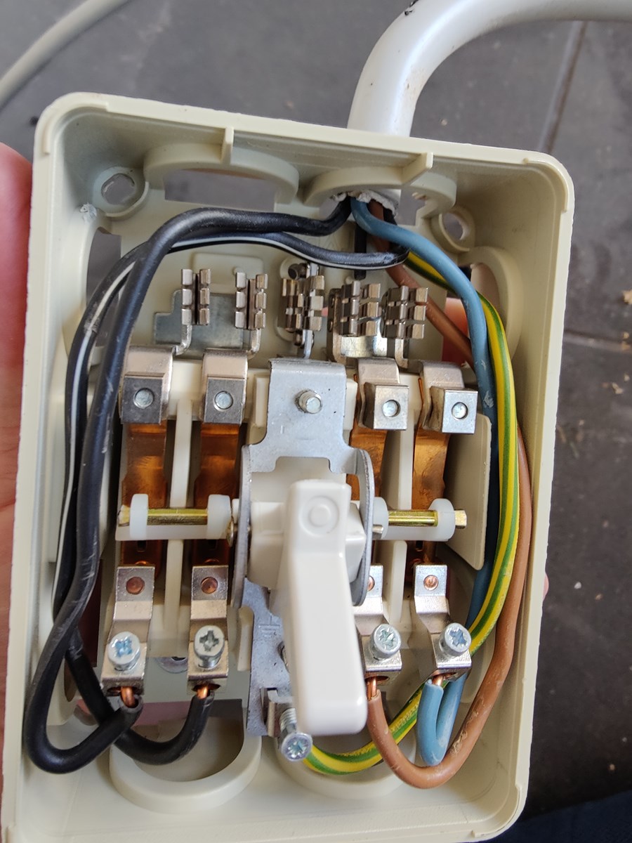

Aktuelt har jeg tilsluttet hvad jeg kalder for et kraftstik som ser ud som vist forneden. Jeg tænkte, at denne snildt kunne laves om en enkelt V230 stikprop, men er usikker på om min elektriker kan lave den om til to alm. stikpropper som påkrævet. I tilfælde af, at den kan laves om, da er det blot en elektriker som må være udførende på dette, ikke sandt?

Dit billede viser en 16A 3F0J stikkontakt. Din kogeplade kan sikkert nøjes med 2 faser, nul og jord. Du har så en fase til ovn og den ønskede emhætte. Hvis lederne i kablet er 2,5 mm2 kan du få 16A som gruppesikring. Er ledningen kun 1,5 mm2, skal der en beregning til for at skifte sikringen til 16A. Den laver elektrikeren

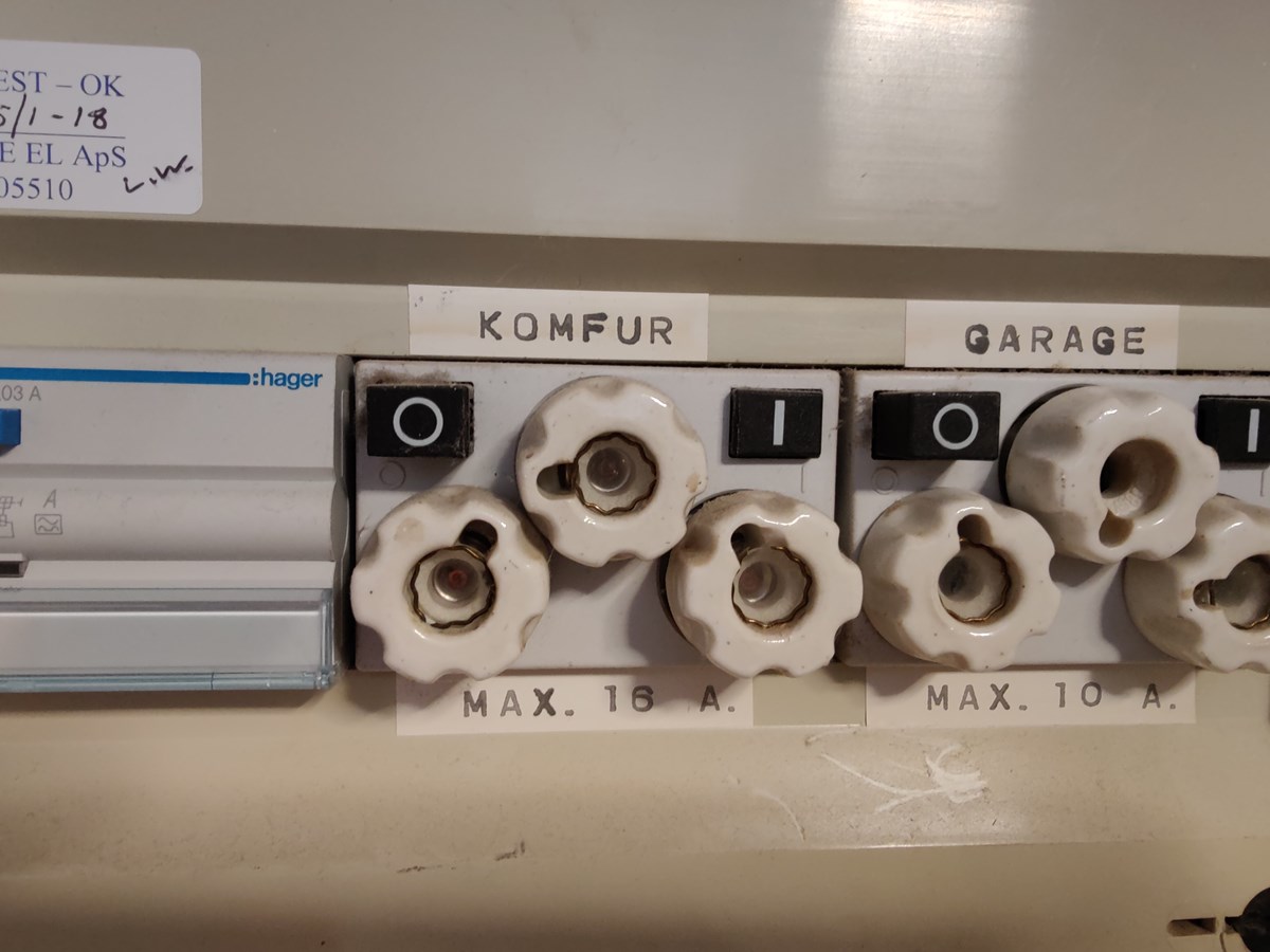

Jeg har målt jordledningen og denne synes at være 2,5 mm2 () og minsandten om ikke netop komfur-sektion i vores anlæg har 16A (se fotos) Jeg har tidligere kun skiftet 10A sikringer, så var ikke lige obs på dette.

Dit billede af gruppen viser at sikringen må være højst 16A, så der er ingen problemer i det. Kunne du ikke vise et billede af tilslutningen af kogeplade. At den skal tilsluttes en 230V stikkontakt er ikke lovligt i Danmark

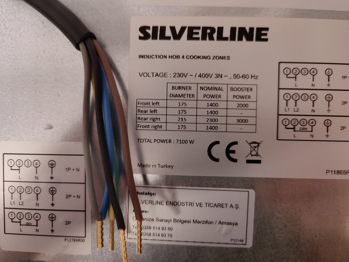

1) Kabel fra kogeplade (som skal til strøm)

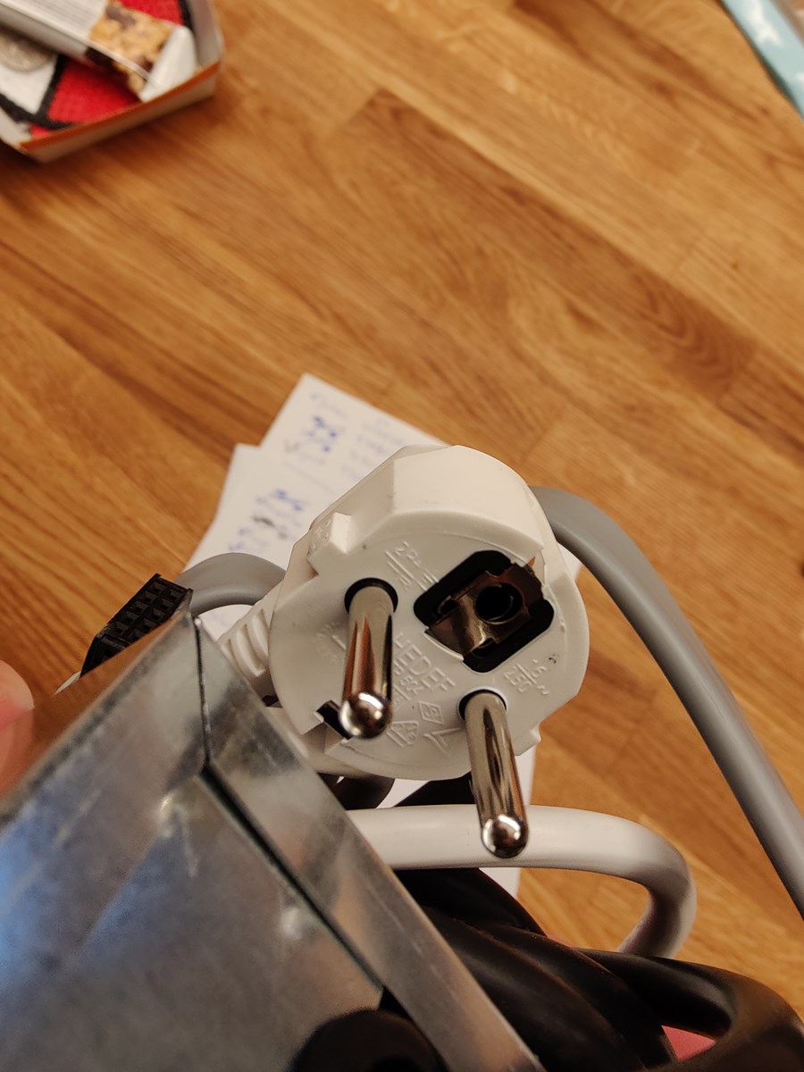

2) Stik fra fra styreboks af emhætte (som skal til strøm)

Det er en smal sag for en elektriker. Fortæl på forhånd at du har den gamle type "kraftstikkontakt" så er der chance for at han har en flad stikprop med, så kan det fikses.
Kablet fra kogepladen kan du montere i en stikprop som denne komfurstikprop.
Som tilslutning af emhætten får du lavet en stikkontakt som denne Schuko stikkontakt. Husk at købe et dybere underlag og en ramme, hvis du selv køber materialer.
Kablet fra kogepladen monteres med grå og blå i nulklemmen. Sort og brun monteres i hver sin fase. Gulgrøn forbindes til jord. Den sidste fase, nul og jord forbindes i tilgangsklemmerne til den nye stikkontakt, hvor emhætten tilsluttes.
