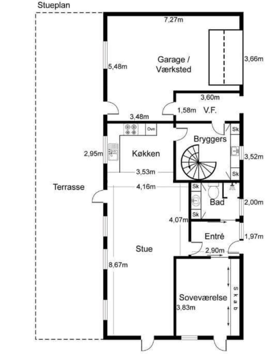

Planen er at alle vinduerne bliver flyttet med ud i tilbygningen. Til venstre kommer der et værelse, og resten bliver forlængelse af køkken alrum og stuen.
