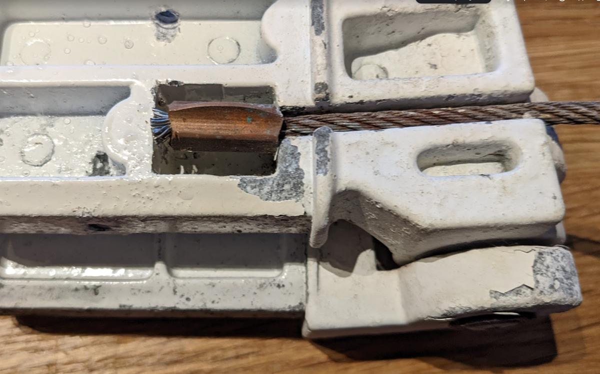

Er ved at reparere en markise, hvor der er sprunget en wire. Wiren er i den ene ende låst med sådan en presset lås, som vist på billedet.
Spørgsmålet er, om det kræver specialværktøj at presse wirelåsen, så det bliver stærkt nok til at kunne klare det vedvarende træk i wiren. Eller om jeg kan gøre det med håndværktøj eller måske i en skruestik?

Ja, det havde været den lette løsning, men der er desværre ikke meget plads i fordybningen i beslaget.

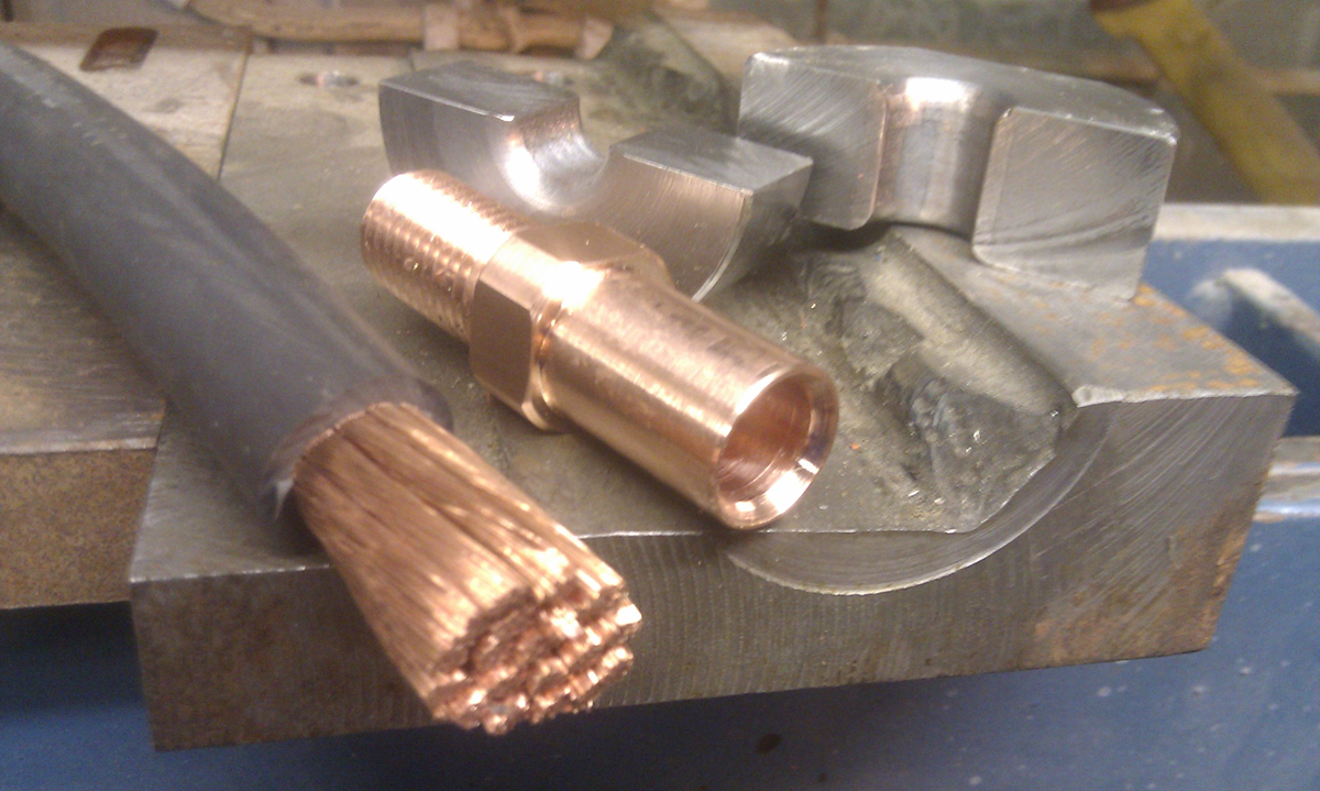

Du kan også lave et simpelt presseværktøj, bor et passende hul i en klods, og sav den midt over.
Jeg lavede denne her til nogle hjemmelavede terminaler til en svejser.
