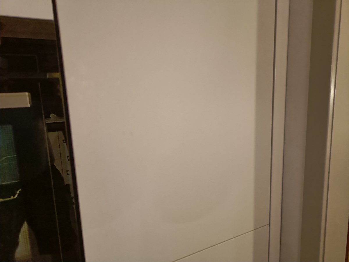

Tidligere købte man bare et stykke laminatplade og skar til, og så sad det, så det flugtede med forkanten af skabet og altså tilbagetrukket fra skabssiden.

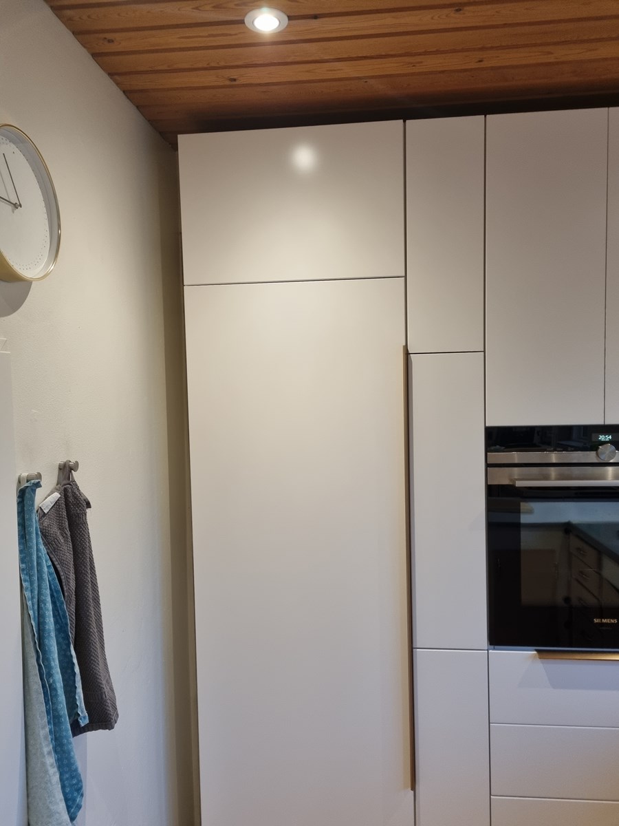

Jeg satte sidste år et Vordingborgkøkken op, og de foreslår, at tilsætningsstykket er magen til lågen og altså flugter med den. Så der fulgte et tilsætningstykke med, som er magen til lågen.

Køb et tilsætningsstykke. det skrues fast gennem skabskorpus i niveau med forkant korpus. Det betyder at det er trukket tilbage i forhold til lågen.
Tilsætnings stykker skal matche skabs korpus. Det sidder jo op til korpus. Har man låger med tremmer, egetræ eller andet så vil det se ret dumt ud med sådan en strimmel ud imod muren.
