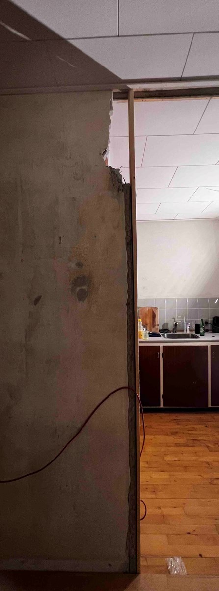

Hej, jeg kunne godt tænke mig noget råd om hvordan jeg bedst kan gøre det her projekt.
Jeg har revet en væg ned, også ser det sådan ud, og jeg skal sørge for at få et clean finish.

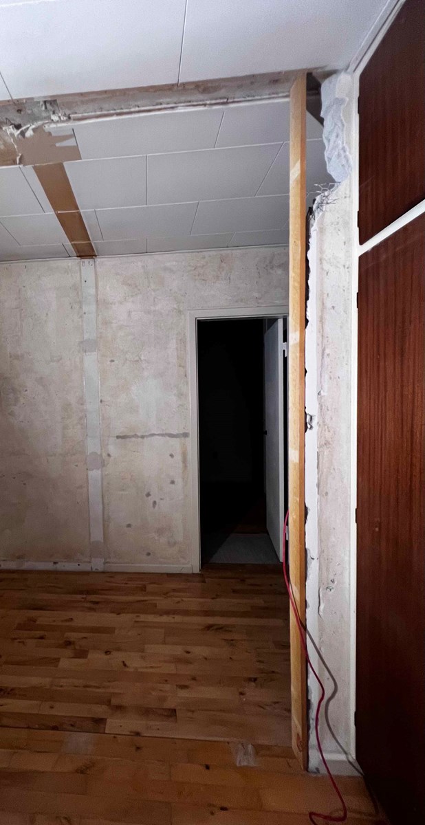

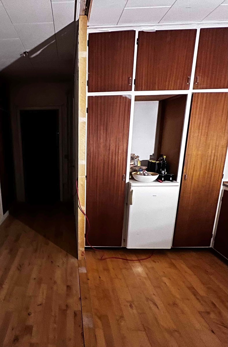

Her i forvejen er en stolpe fra der hvor dørkarmen var, og jeg tænker at brug den både som forstærkning og til at guide mig. Jeg tør heller ikke at banke/skære mere ned, da det er allerede ret tæt på et højt indbygget skab i køkkenet.
Jeg har sat en brædde op og jeg har noget hul der skal fyldes ud med noget, evt skære noget gips plade og dække hullet på begge sider, også når det er gjort, så vil jeg spartle over det hele så det er er klart til at blive malet.
Synes i at det er en god ide, eller hvis i har nogle andre anbefalinger, er jeg spændt på at tag imod.
På forhånd tak.
Nu kan jeg lidt bedre se det. Jeg ville nok save ned så muren bliver mere lige. Altså tættere på det højere skab.
Så sætter du bræt på begge sider af muren, fastholdt af 2 skruetvinger. Bastard mørtel presses ind imod mur kanten. og pudses plan med de 2 brædder. brædder kan fjernes dagen efter.
