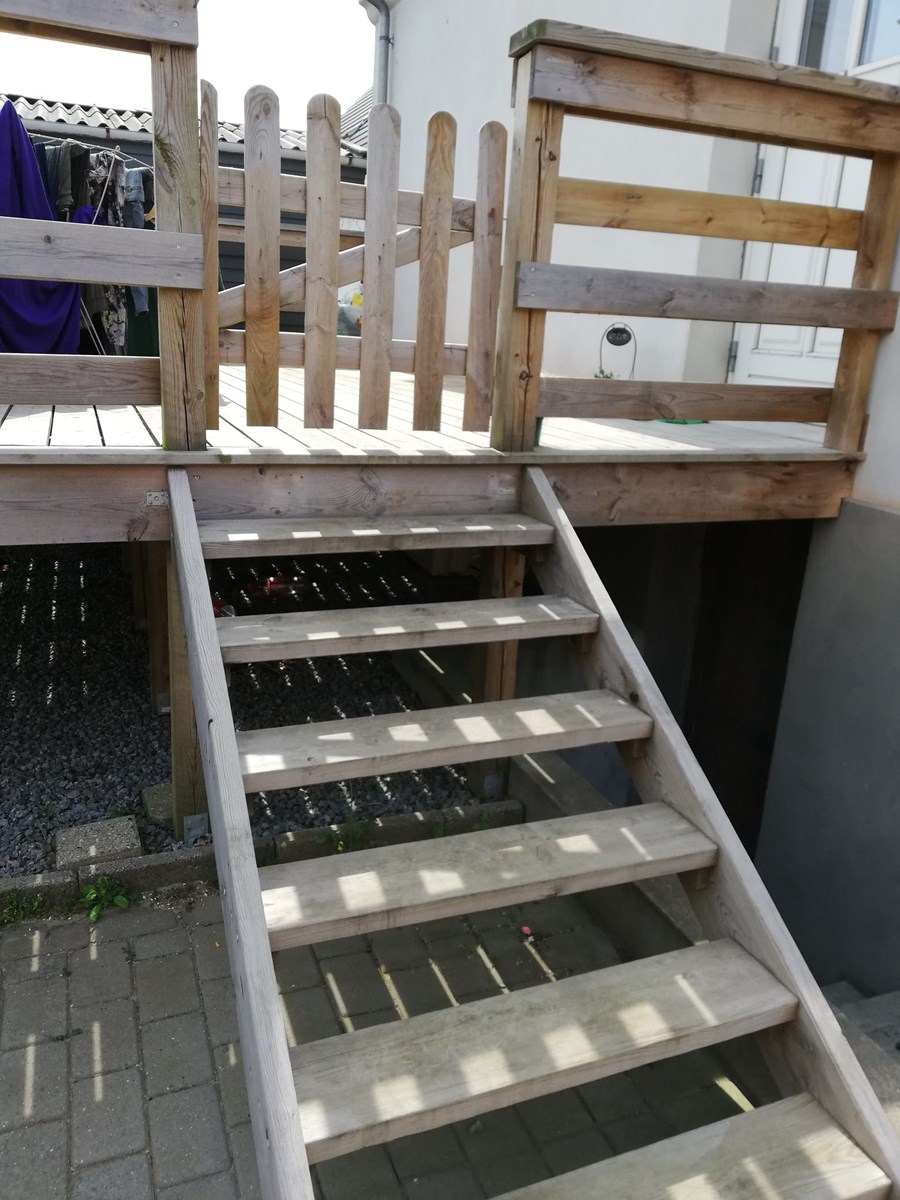

Hej alle
Vi har en træterasse ude foran vores hus, som godt kan trænge til en vask samt oliebehandling. Hvilken slags højtryksrenser samt terasserenser kan I anbefale? Jeg tænker, terasserenseren er et nødvendigt tilbehør - eller hvad?
Mvh Chaos
Man bruger ikke højtryksrenser til en træterrssse den den ødelægger træet, da træets porre bliver For åbne og dermed lettere tager imod skidt og råd. Du skal bruge trærens, som blot sprøjtes/rulles/males ud, skrubbe med en børste og så give den olie. Træterrasser og højtryksrensere = NO GO
Ah okay, så vil jeg holde mig fra højtryksrenser til træterassen! :)
