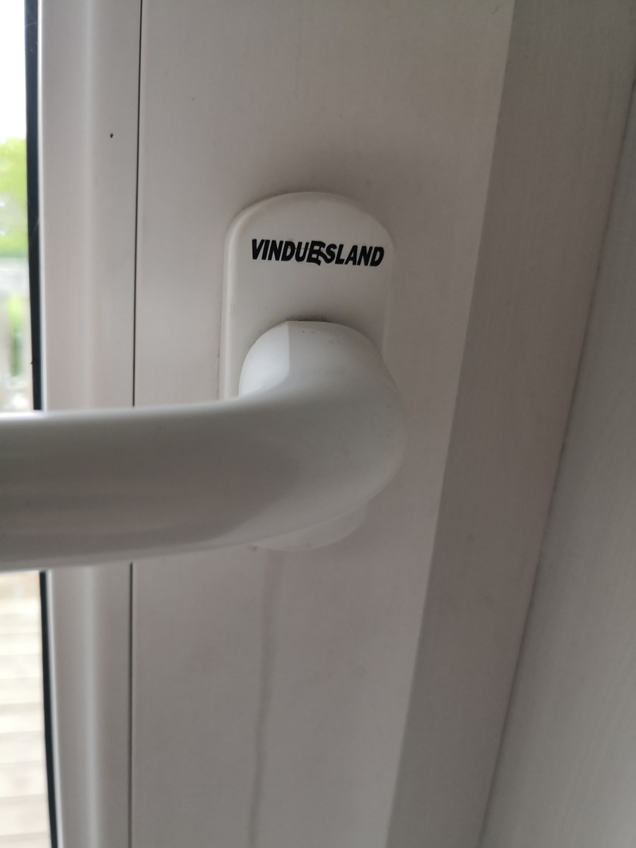

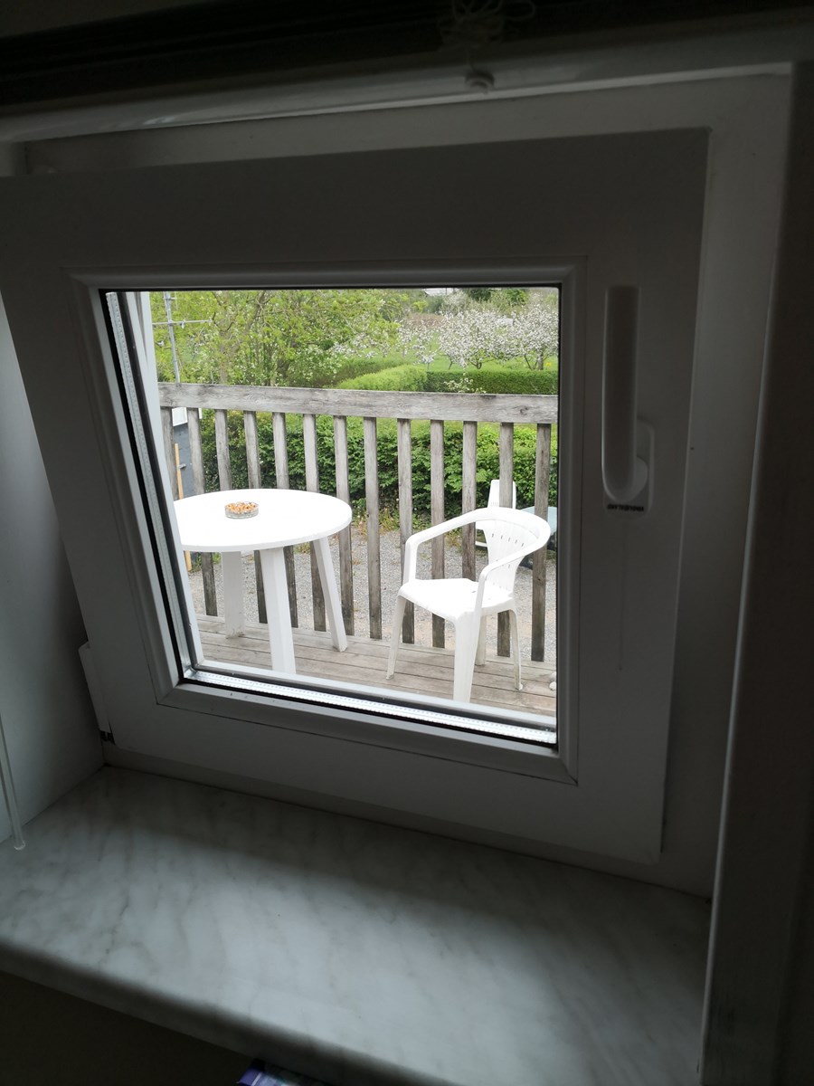

Mit ene badeværelses vindue vil ikke åbne helt op men den anden vil gerne?
Begge vinduer er fra vinduesland
de er ens
Det er plast/aluminiums vinduer med kip
Det vindue der ikke vil åbne helt op vil gerne gå på kip
Nogen gode bud på hvorfor den ikke vil åbne helt op.?
Og er det noget jeg kan lave så den vil?
1 svar
Prøv at presse imod venstre øverste hjørne eller højre nederste mens du drejer håndtaget.
