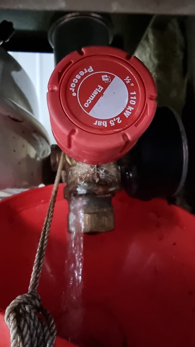

Jeg står og kigger på et HS tarm oliefyr fra 85,

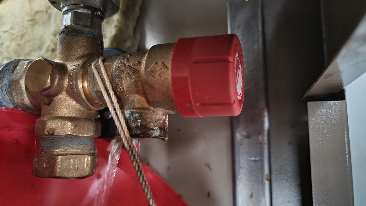

Sikkerhedsventilen på 2.5 bar står og drypper konstant, jeg gør ud fra det er sikkerhedsventilen til varmen i huset... Men undre mig over hvordan jeg kan fylde en spand i løbet af en halv dag uden at miste tryk i systemet.. da det jo er et lukket system, mit drifttryk er på 1.5 bar kan jeg se på manometeret..
Jeg tænker selv at ventilen nok bare er blevet træt eller der sidder noget svans i fjederen og det kan fikset med en ny ventil.. men men men
Står i en bygd på Grønland og den lokale vvs man påstår han ikke kan skaffe en ny sikkerhedsventil, hvilket jeg mener er noget pjat da der er tale om en 2.5 bars sikkerhedventil 110kv i 1/2"
Håber i kan hjælpe mig med svar på mit spørgsmål :)
