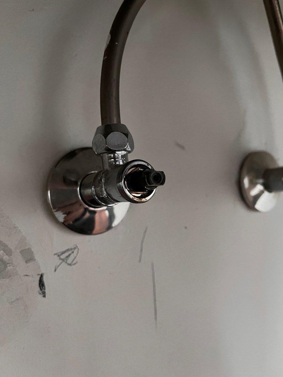

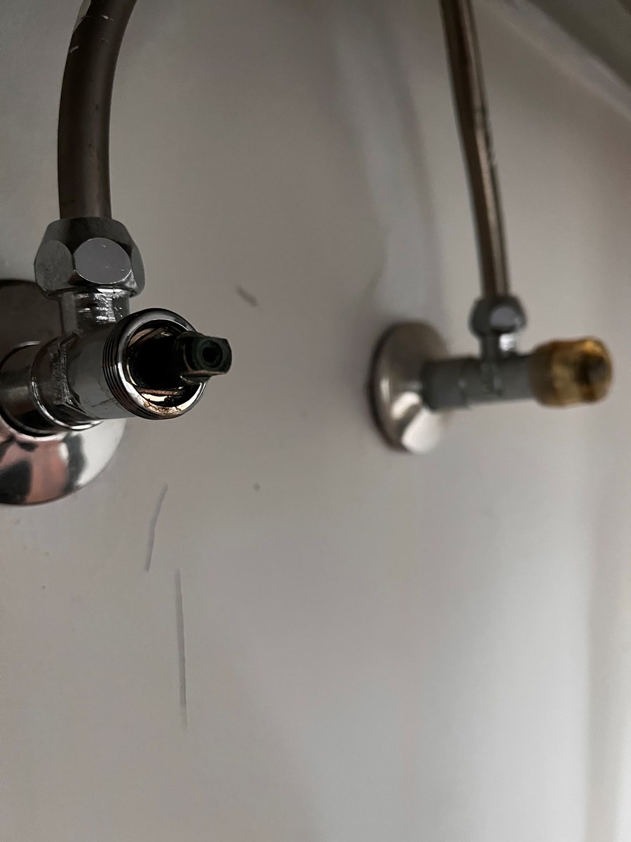

Hvordan lukker jeg for vandet her?
Jeg er ved at pille håndvask ned, men jeg kan ikke finde ud af slukke for vandet. Hvordan slukkes for vandet på denne?
På det billede med kun en hane ser det ud til at du skal lukke ved at bruge en skiftenøgle til at dreje den del med de to flader. Den anden ventil er der et utydeligt billede, men mon ikke det er samme procedure. Hvis du bare skal lukke for vandet medens du skifter vasken, kan du lukke ved hovedhanen.
Ligner en almidelig hane hvor grebet er pillet af. Gør som S. Fabrin skriver.
Kan blive ved med at dreje begge veje men der bliver ved med at komme vand ud af hanen.
Så må du lukke for hovedhanen, evt. ved vandmåler.
Skal vasken fjernes permanent, kan du skrue ventilerne under vasken ud af væggen, og proppe af med 2 stk. 1/2” propper. Husk pakgarn og salve.
Skel der genmonteres blandingsbatteri, bør du montere nye ventiler under vasken.
 Har du prøvet med at kun dreje kun en kvart omgang. Det er det normale for kuglehaner.
