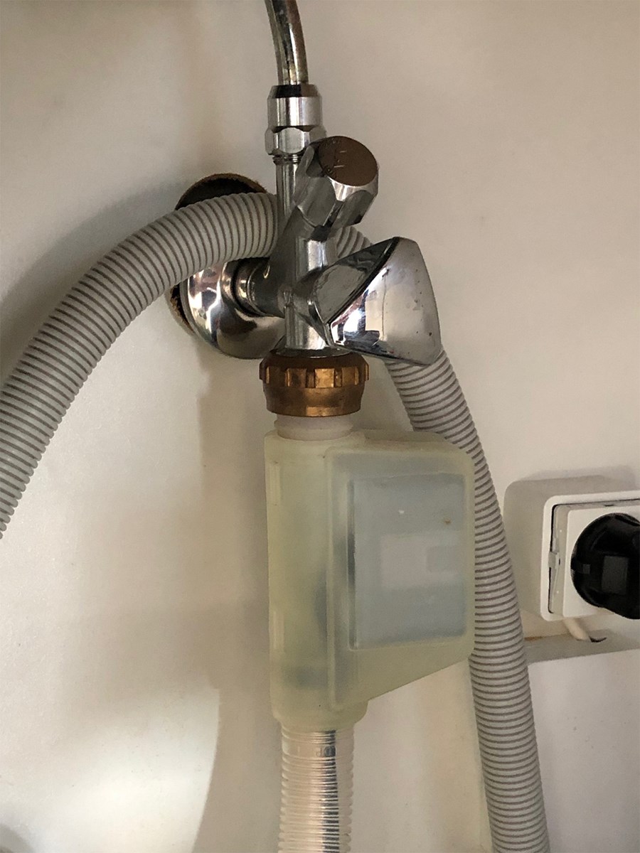

Mit kolde vand går pt. på en stopventil med aftapsventil til opvaskemaskine og forbindelse til kold på vandhane (billede 1 nedenfor). Hvad kan kobles på, så jeg kan få yderligere en vandforbindelse til køleskabet?

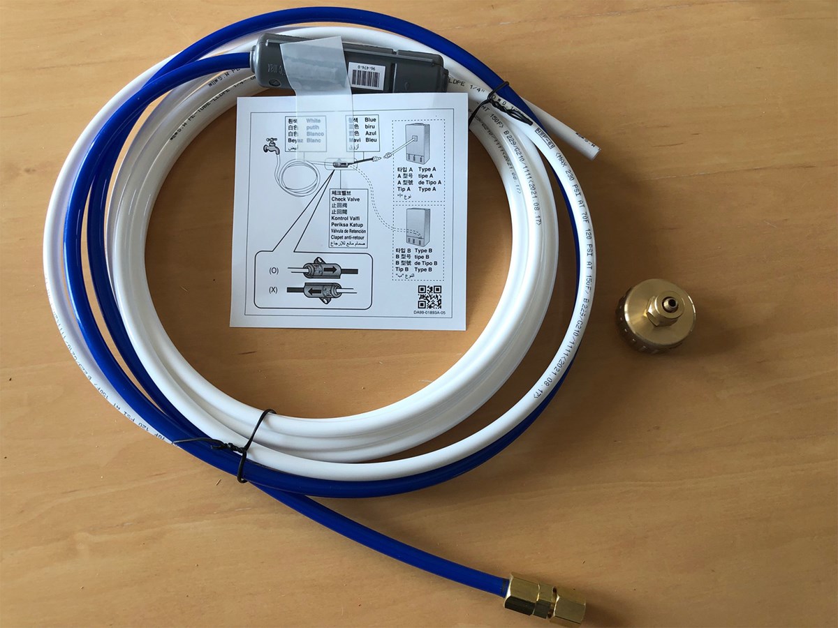

Jeg har allerede en 24mm kobling til PEX slangen til at skrue på vandforsyningen, hvis den kan indgå i løsningen (den vises på billedet 2 nedenfor).

Fra køleskabet har jeg et 1/4 tomme PEX rør (billede 2 nedenfor). Der skal jeg bruge 5 meter for at det er langt nok. Hvad forlænger jeg PEX røret med, som passer i min nuværende stopventil, hvor det for korte 1/4 tomme PEX rør pt. sidder?
Er det bare en længere PEX slange jeg skal sætte på? I så fald, kan jeg se at der er en låsering indeni PEX stopventilen. Kan man bare fjerne låseringen og så rive til slangen kommer ud?
