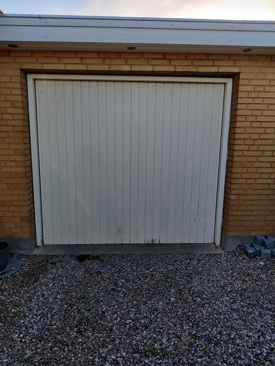

Ifbm. at vi skal have ny bil, som er lidt bredere end den gamle, er planen at skifte den gamle vippe port, som sidder monteret i porthullet, til en ny ledhejse port, som jo bekendt er monteret på bagsiden, for på den måde at vinde noget mere luft i siderne.
Jeg har egentlig besluttet mig for at det skal være en ledhejseport fra Bango, da deres service pris og kvalitet virker fornuftigt, MEN, de har to standard størrelser at vælge mellem, som jeg håber på at kunne bruge for at holde prisen nede.
Vores porthul er 242 cm i bredden og omkring 212-213,5cm i højden (den vandrette overligger er desværre ikke i vatter , tak til murerne i 60érne :-/ )
Bango har to størrelser
240 x 212,5
250 x 212,5
Da den nuværende port jo sidder i hullet, er der borehuller i falsen efter monteringen, så planen var egentlig at bruge et dækbræt rundt, f.eks. noget hardieplank. Hardieplank er omkring 8mm i tykkelsen, så med det rundt, nærmer mit porthul sig tæt på de 240 cm i bredden. Men der bliver jo så også taget ca 8mm i højden, så jeg nogen steder vil komme under 212 cm. Mine tanker går på, at den synlige gummi liste ikke vil komme til at se ens ud mellem siderne og overlæggeren, og samtidigt tage en ligge smule af bredden af port hullet, så om det måske var smartere at tage den på 250 cm i bredden, så gummi listen i siderne ikke blev synlige, Mens den stadig ville være det i toppen.
Hvad ville i gøre ??

Normalt så bred port som muligt, men forskellen på 2,4 og 2,5 m er ikke stor. Jeg ville gøre meget for ikke at ændre på murværket. Med ledhejseporten undgår du også karmen i porthullet, så du får en bredere port alligevel.
Jeg ville tage 250'eren.

 Så side gummi listerne sider væk fra hullet , på bagsiden af væggen ?
 Så den synlige gummiliste der nogen gange er , ville du ikke have noget problem med blev skjult på bagsiden af væggen , i stedet for synligt i hullet ?
Mht væggen , så er karmen på den nuværende port gjort fast flere steder i murværket med karmskruer , så de grimme huller skal jo skjules på en måde. En vandskuring af siderne kunne måske se bedre ud ?
 Ja, det er sådan porten i min garage sidder, så den glider ned bagved væggene, og "ind på plads" de sidste 10cm.

 Det vil den så ikke gøre ved overliggeren, der vil gummi listen være synlig

 Det passer fint med min, støder an mod gulvet, begge siders bagside og skubber ind mod en gummi liste der er monteret på overliggeren.
