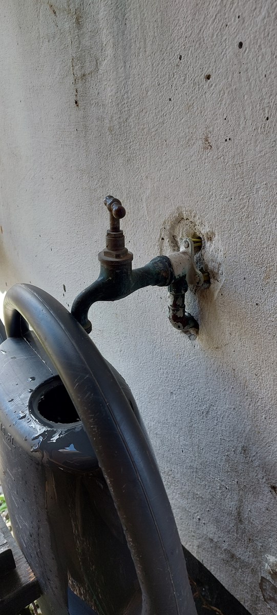

Udendørs hane virker ikke Lukasbatmand 31 14-05-2022 18:01 Hej.Hvad er oftest problemet når der er lavt tryk på en type hane som denne? 6 svar Følg tråden Annonce Annonce Annonce
Søren O 6650 7000 14-05-2022 18:26 Den kan næsten ikke fejle noget, hvis ellers den kan skrues ordentligt op. Hvis spindelen går stramt, vil det være en god ide at adskille hanen, afkalke delene, og smøre de bevægelige dele med hanefedt. Søren O
Lukasbatmand Trådstarter 31 14-05-2022 19:24 Søren O skrev den 14-05-2022 18:26:42Den kan næsten ikke fejle noget, hvis ellers den kan skrues ordentligt op. Hvis spindelen går stramt, vil det være en god ide at adskille hanen, afkalke delene, og smøre de bevægelige dele med hanefedt.Man kan nemt åbne og lukke for hanen, men der er stadig lavt tryk?Spindelen. Det er vel der man åbner og lukker for hanen? LDS Tip Automatisk tip Altid lave priser hos Harald Nyborg! Se ugens bedste tilbud her
Søren O 6650 7000 14-05-2022 20:07 Spindelen er den lodrette “aksel” under håndgrebet.Hvis pakningen i vandhanen er for stor og “slæber” på siderne i ventilhuset, kan det måske reducere trykket. Prøv at adskille vandhanen. Søren O
Bent Andersen 2724 14-05-2022 21:41 På en sådan hane er der helt sikkert en anden hane inde i huset hvor den udendørs hane kan lukkes af til vinteren. Prøv at lede efter den.
Lukasbatmand Trådstarter 31 22-05-2022 19:12 Jeg fik hanen til at virke. Der var ganske rigtigt ikke skruet nok op for den hane det sad indenfor.MEN nu opdager jeg så at udendørs hanen er utæt der hvor man drejer hanen (altså åbner og lukker) skal der så en ny hane på eller kan man gøre noget andet?
