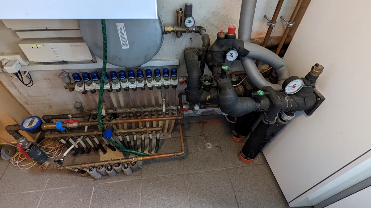

Jeg har et valliant geoTHERM plus fra 2008, anlægget er stoppet med fejlen for lavt tryk i varmeanlæg. Fejlen rettes ved at opfylde vand og udluftes systemet. Men hvor gør jeg det? Se billede af setup
Den hvide slange med en balofix med sort håndtag til venstre på manifolden længst fra væggen (ligner at være din varmt vands manifold) kunne godt være påfyldningen via retur fremløbs manifolden (den nederste på væggen)
Udluftning (auto udlufter) er de to grå dimser på manifolderne på væggen.
