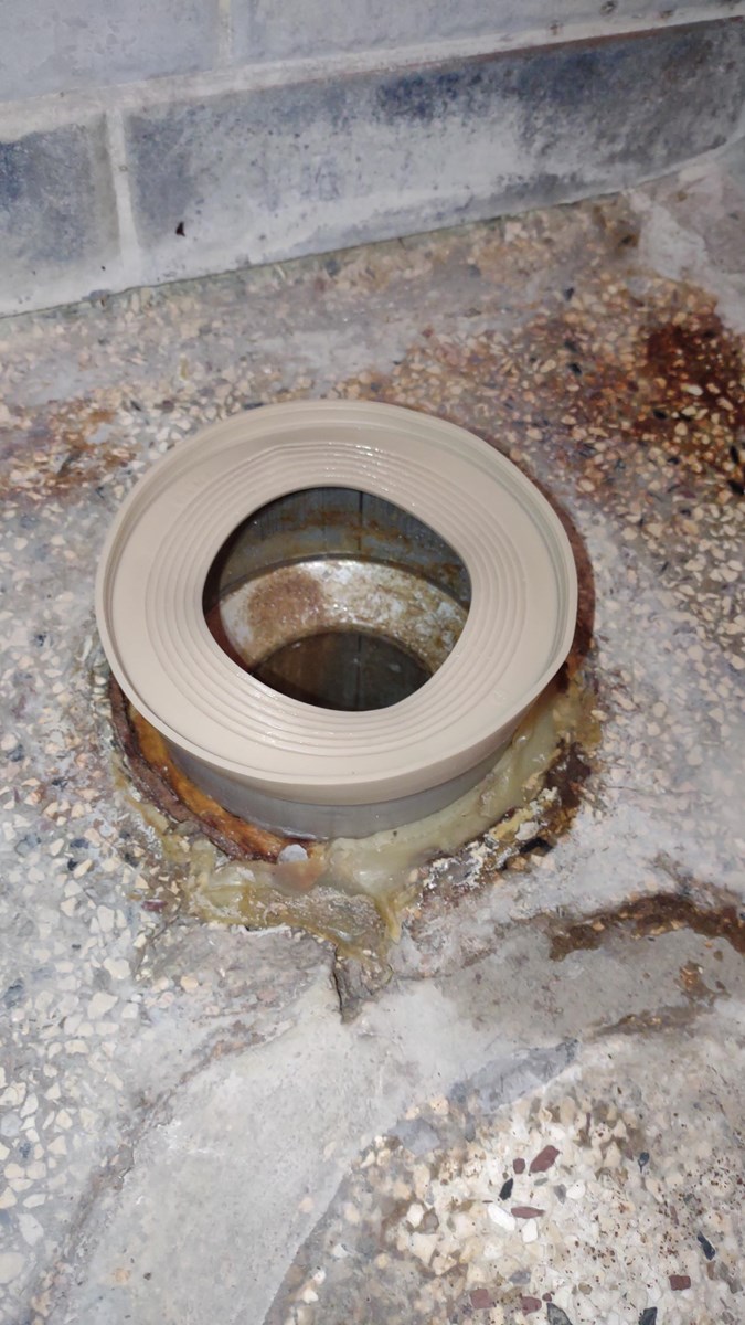

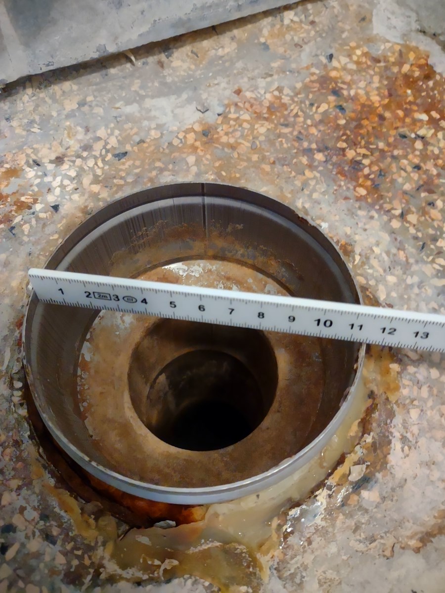

Jeg er ved at skifte mit toilet, og da jeg fjernede det gamle toilet rendte jeg ind i et problem. Til at starte med synes jeg at det er mærkeligt at afløbet snævrer ind (fra Ø114 til ca Ø60, se billede). Er det ikke bare at bede om at toilettet stopper til?

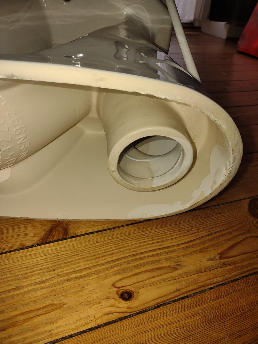

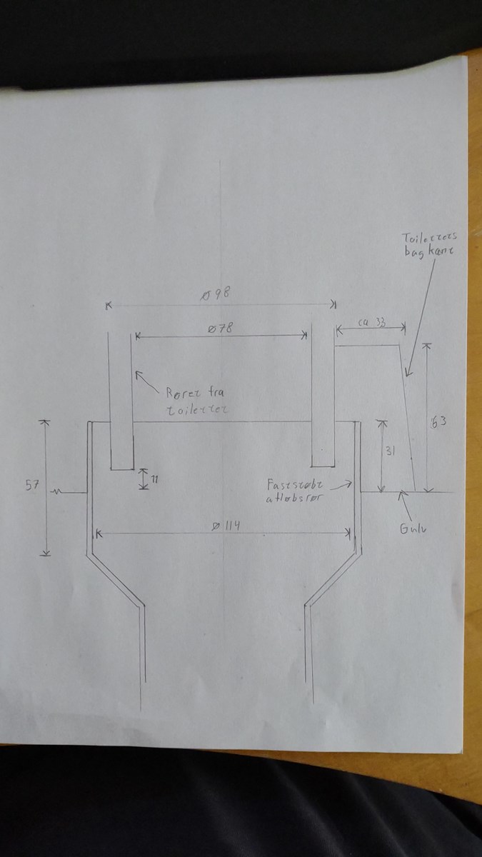

Det næste problem er, at størrelsen på det rør ikke passer med noget som helst, så vidt jeg kan se (se den vedhæftede tegning). Jeg købte en "multikwik" klosettilslutning. Den var for lang, så den stødte på bunden af afløbsrøret. Så skar jeg den kortere, for at løse det problem, men så støder den bredeste del af multikwik'en på toppen af det rør der stikker op af gulvet i stedet.
Så jeg ved simpelthen ikke hvad jeg skal gøre nu. For jeg er vel nødt til at tætne rundt om afløbet, for hvis ikke gør det, så risikerer jeg vel at det bliver oversvømmet. Altså, jeg kan læse på nettet at afløbet fra et toilet skal være Ø110, og det snævreste på mit er ca Ø60; det vil sige - regne, regne - at tværssnitsarealet er under en tredjedel af hvad det burde være. Så når/hvis afløbet stopper til fordi det er så snævert, og hvis der ikke er en klosettilslutning, så bliver der vel bare oversvømmet på gulvet inde under toilettet?

Kan du ikke bruge sådan en tilslutning?
Det er jo lige det han ikke kan !
Nej, det er lige præcis sådan en jeg forsøgte mig med. Den var for lang, indtil jeg skar enden af den, og så var den i stedet for bred oppe i toppen. Jeg tror at problemet er, at det der er støbt ned i gulvet simpelthen ikke er beregnet som afløb, og derfor ikke passer med noget som helst. Så jeg skal formentlig ud i noget kreativt, jeg ved bare ikke lige hvad

Det hvide som sidder nede i hullet kan det ikke tages /skæres op? det ser ud som det er noget som sidder inden i stålrøret.

Det er ikke en gangbar afløbsinstallation, det ligner noget hjemmefusk, hvor man har omlagt et gulvafløb til "faldstamme" i stedet, ved at klampe en rustfri reduktion på et alt for snævert afløbsrør.
Du bør få udbedret fejlen, og få "kunstneren" til at betale, hvis det er en ejerbolig.
Lige nu og her, kunne du forsøge at hive gummipakningen fra multikvik ud, montere den på pakningen nederst på røret på toilettet, og se om den passer ned i afløbet.

Det et en andelslejlighed, og jeg har boet her i nogle år, så der er nok ikke så meget at gøre på den front
Du gav mig en god idé. Pakningen er for stor til at komme ned i afløbet, men nu har jeg forsøgt med en gang sanitetssilikone at sætte den fast på toppen af røret i gulvet. Så nu håber jeg på at silikonen kan binde på både metallet og gummiet. Løsningen på hjemmefusk? Mere hjemmefusk! :p
