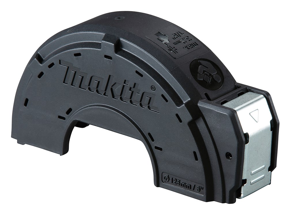

Hvad er en skæreskærm? (til vinkelsliber)
Jeg har købt en Makita vinkelsliber og der medfølger en såkaldt skæreskærm. Den monteres oven på den normale slibeskærm. Men hvad er dens funktion ift. til slibeskærmen?
Den indkapsler skiven mere så gnisterne kun flyver fremad. Tilgengæld er den konstant i vejen så min røg hurtigt i skraldespanden ( sammen med det lovpligtige håndtag ingen bruger )
Selvbygger med stort S.
Skæreskærmen er til når du f.eks. skal fræse riller eller skære på den tynde side af klingen, ned igennem f.eks. et stykke fladjern eller ind i en flise, så kan du have skære skiven på, og opnå bedre gnist/støv opsamling/kontrol.
