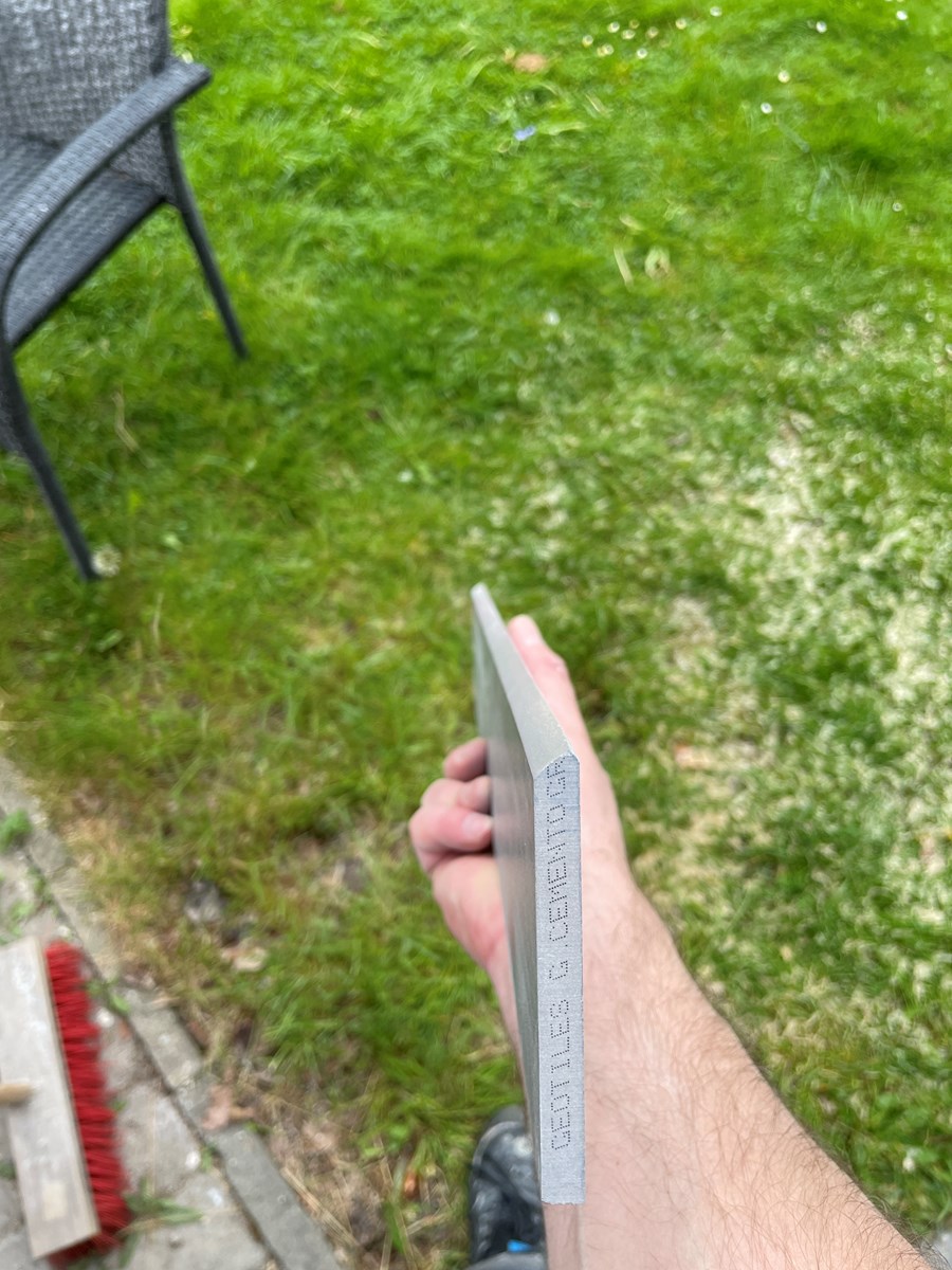

Opsætning af sokkelklinker med montagelim? Laro88 33 6400 13-05-2022 16:08 Er det muligt at sætte sokkelklinker op med montagelim på badeværelset? Det er nemt til normale fodlister, men hvad med sokkelklinkerne - kan de sættes med lim og er der nogen problemer i det?VenligstLaro88 3 svar Følg tråden Annonce Annonce Annonce
S. Fabrin 19647 4400 13-05-2022 22:30 Hvorfor prøver du det ikke bare. Hvis limen binder på begge overflader, kan det lade sig gøre. Hvorfor vil du ikke bruge fliselim? fase
Laro88 Trådstarter 33 6400 13-05-2022 22:45 Jeg syntes altid lagene bliver for tykke så flisen kommer irriterende langt ud fra væggen.Da jeg var ved at sætte et par normale fodlister op dukkede ideen op, men jeg har aldrig hørt om nogen der har gjort det med mod montagelim.
S. Fabrin 19647 4400 13-05-2022 23:07 Hvis du bruger en tandspartel til at trække fliselim på med bliver afstanden mellem flise og væg højst 1 til 2 mm. fase
