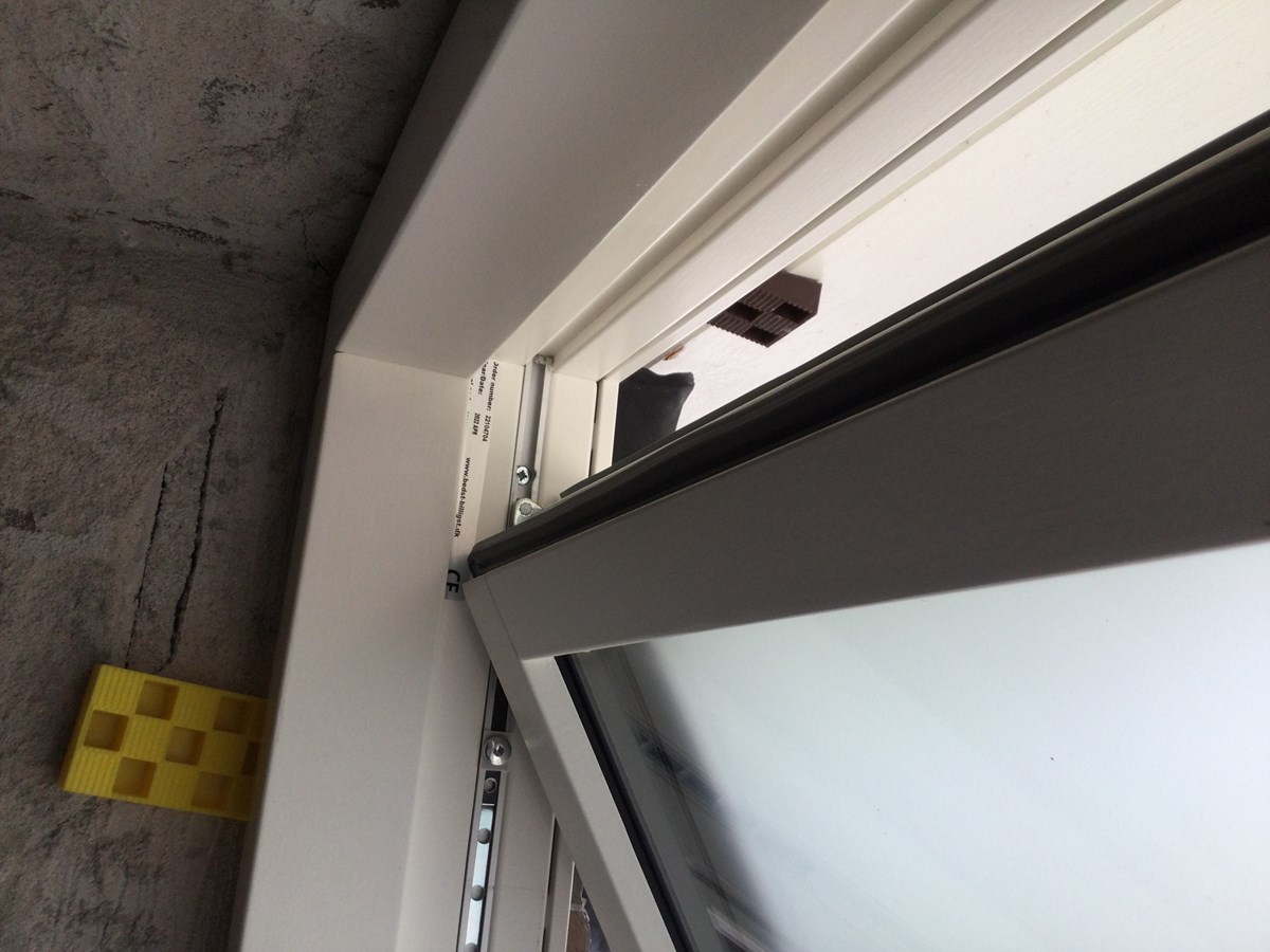

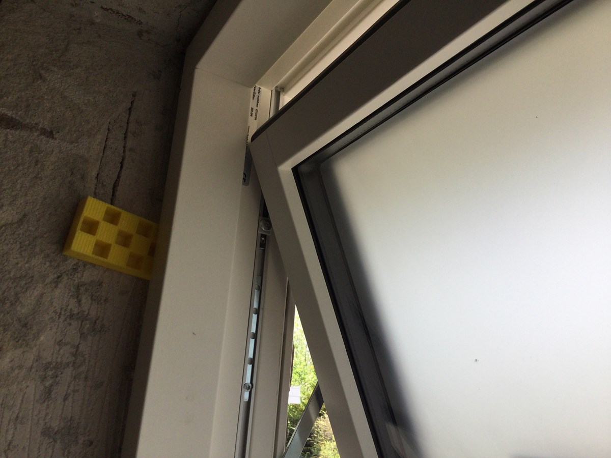

Hvor skal den øverste karmskrue placeres humseper 647 13-05-2022 16:04 Hej Jeg er ved at skifte et vindue. Hvor skal jeg placere den øverste karmskrue i vinduet? 1 svar Følg tråden Annonce Annonce Annonce
BOFH 3908 8600 13-05-2022 22:10 Du løsner skruerne så alu-profil i falsen + rudestop kan køre længere ned. Derefter er der åbent i falsen til at kunne bore og sætte din skrue. Når du glider det hele op på plads skjuler aluprofilen skruehovedet./BOFH Giv mig min kop kaffe og et serverrum!
