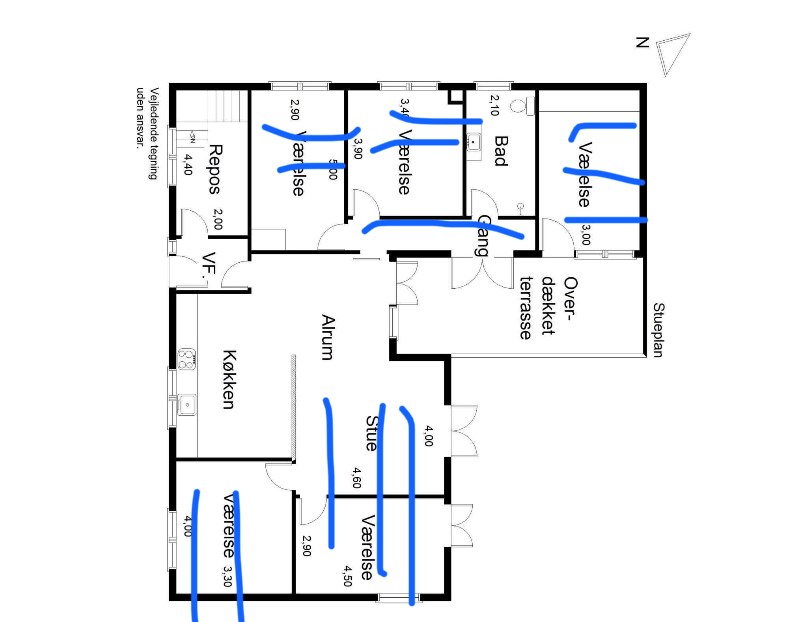

Hvis man skal lægge laminatgulv.. er det så rigtigt det bør vende som på billedet? Eller er det ligemeget? Eller måske modsat?  (De blå streger som gulvplankerne:p ) .. der er klinker/fliser i køkken/alrum og trælofter i køkken/alrum/stue

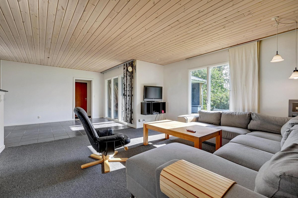

Udfra dit billede af stuen ville jeg vende set samme vej som loftet, ellers vil det se mærkeligt ud.
Okay. Vil du så vende det den vej i resten af huset også? Også i det smalle lange gang?
Normalt siger man at længde retning på gulv og loft skal følge husets længde retning. Nu er det et vinkelhus så det vil give 2 retninger.

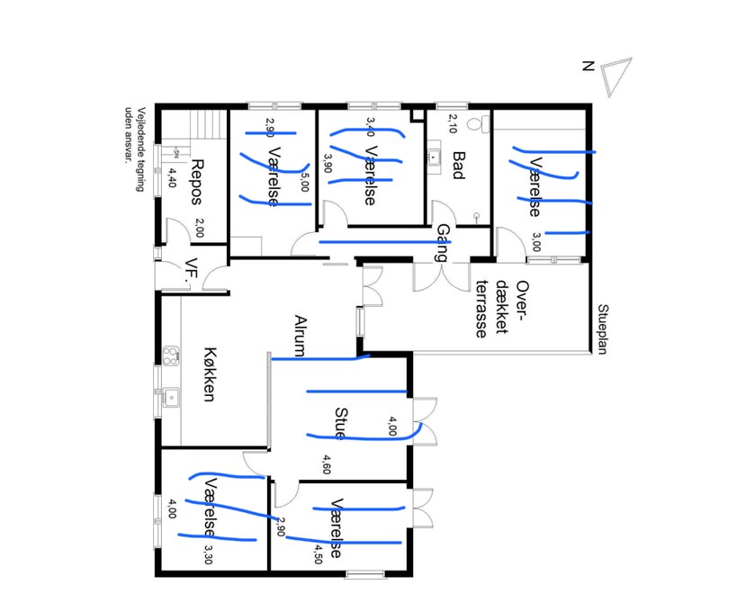

I den viste stue helt klart samme vej som loft brædder, og det gælder så også de 2 værelser som ligger ind til stuen.
Så vil den lille gang og de 3 værelser være i den anden retning, som du viser.
Okay.. gir god mening for mig Erik
Sådan?
Ja efter min mening så er det sådan det skal være. Jeg regner med at lofter har samme retning i alle rummene.
