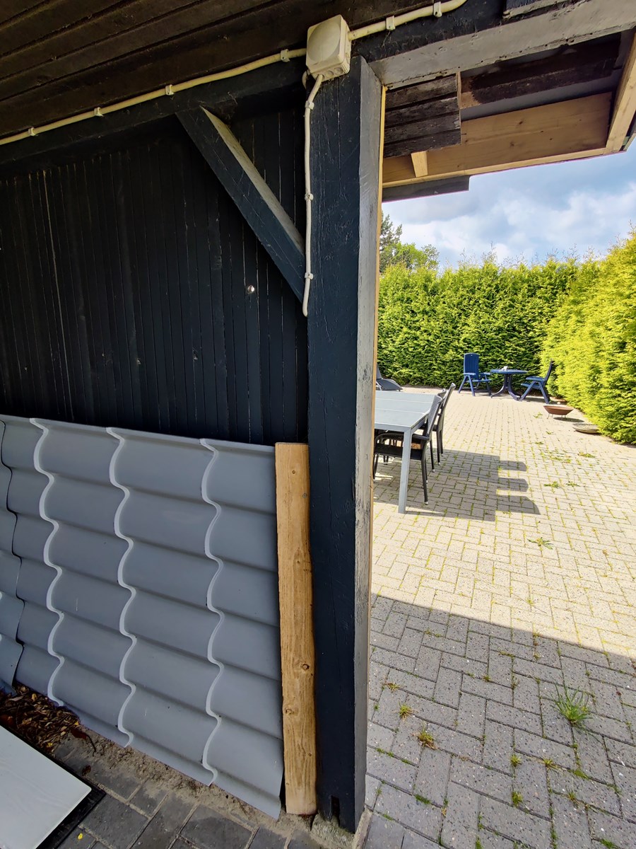

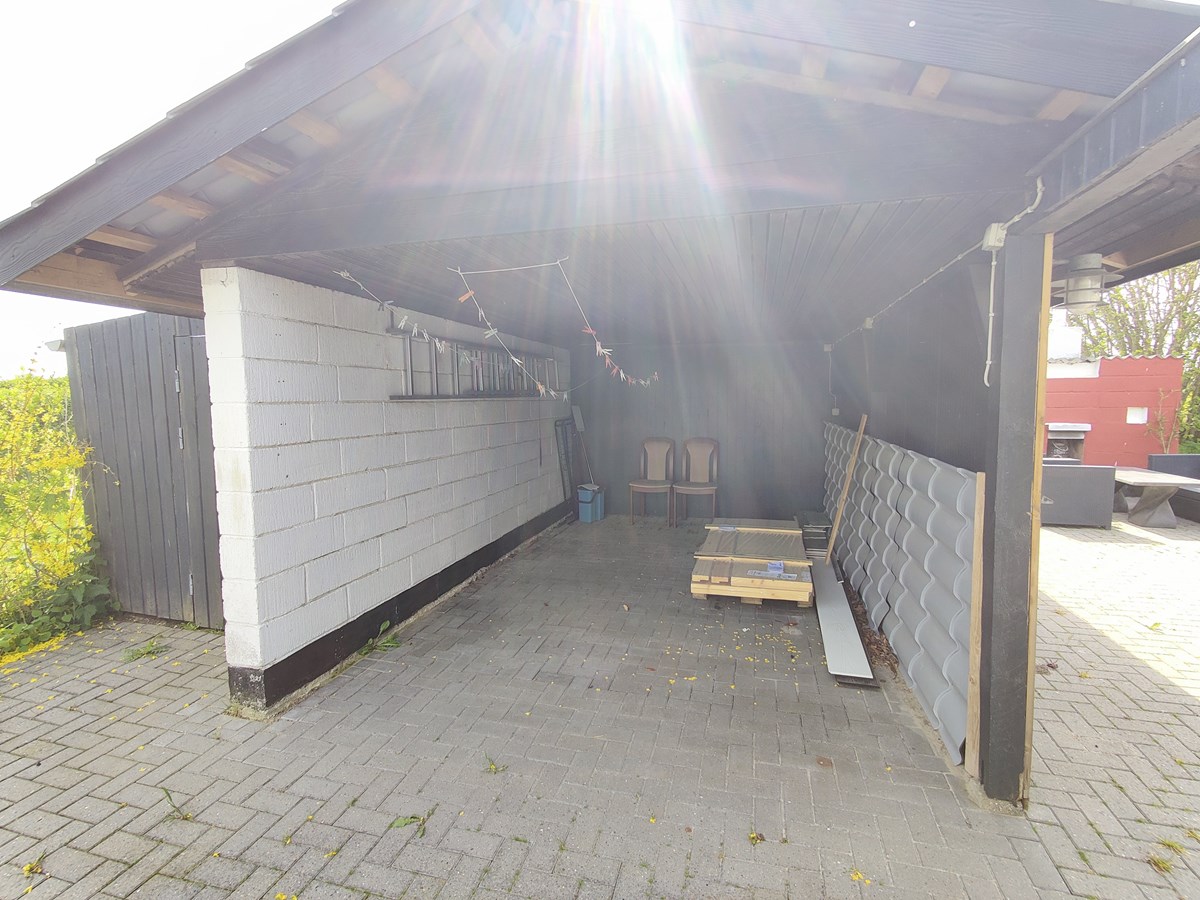

Jeg vil lukke carporten på billedet med en væg, så den kan bruges som aflåselig opbevaring
Den væg kommer naturligvis kun til at skulle bære sig selv (og en dør), så er det nødvendigt at lave et fundament? Kan jeg sætte bundremmen direkte på stenene, evt. med noget imellem ....
Og så blot sikre væggen - så den ikke blæser ind -  i siderne med skruer/bolte ind i stolpen og leca-blokkene?
På forhånd tak
Thore
Er dert let skillerum så ja. Og du kan endda skrue ned i belægnings sten. Kan du ramme imellem 2 sten så vil en 5 mm træskrue holde det på plads imod vandret påvirkning
