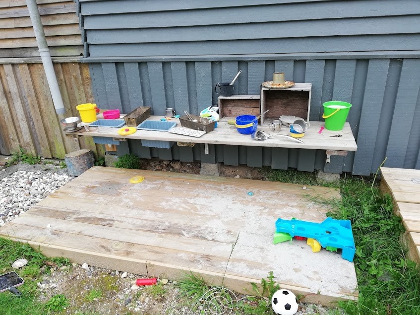

Jeg vil gerne bygge et køkkenbord til mine små børn som på billedet her - og skal placeres samme sted som på billedet (det på billedet er fjernet).
Jeg har tænkt mig at købe tre lange brædder samt tre mindre til at gå på tværs. Derudover skal jeg have fat i nogle skruer og tre hyldeknægte.

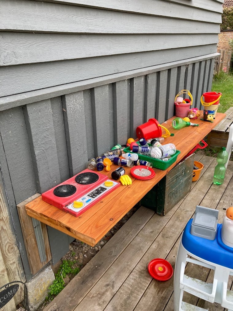

Jeg blev færdig med bordet for en måneds tid siden - tænkte lige jeg ville dele det endelige resultat :-)
