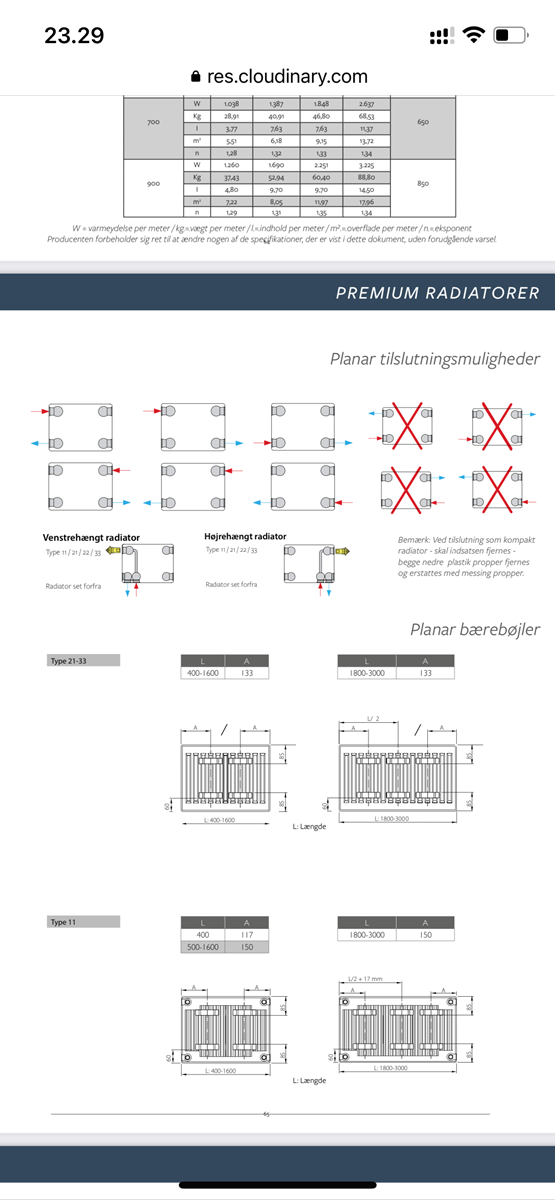

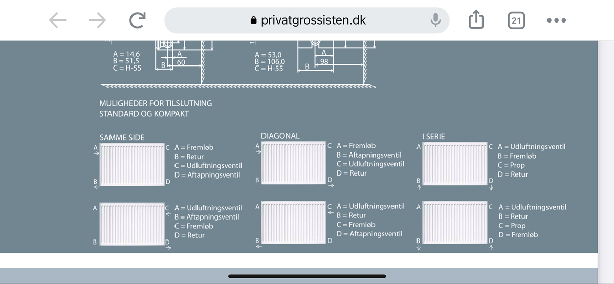

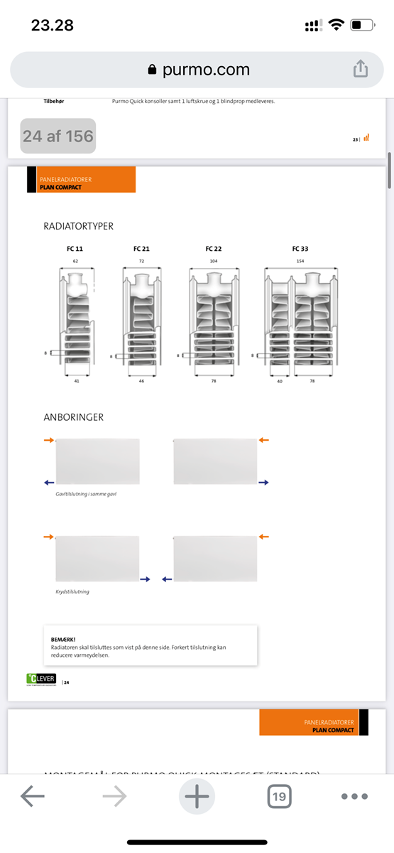

Hmm… Vist ikke kun LDS’ere, der er i tvivl. Screenshots viser anbefalinger fra hhv Stelrad og Purmo. Stelrad har bl.a en tegning med bund=>bund, og Purmo har kun top=>bund.
Altech angiver som Stelrad disse muligheder…

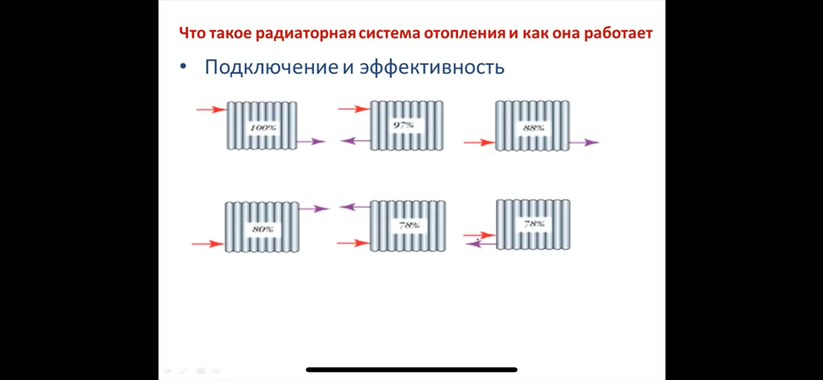

Men her tales om 10-15% effekttab ved bund=>bund montering.
https://instrumentvistre.ru/en/kak-luchshe-podklyuchit-radiatory-otopleniya-diagonalnoe-podklyuchenie.html
