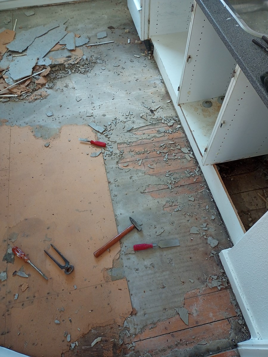

Jeg er ved at renovere min nye lejlighed og i køkkenet har det været et meget gammelt linoleumsgulv med masonitplader under. Under masonit pladerne er der en støbning som lægger oven på det gamle trægulv.
Jeg vil gerne bevare trægulvet på trods af hullerne fra sømmene, men den her støbning er ret bøvlet at fjerne. Lige nu sker det med hammer, men det er det en smart måde at gøre det på?
Bh  Frederik
Kan du ikke bruge et skuffejern eller en spade?
Brug en skarp spade, eller en bred mejsel til en borehammer.
Bemærk at det er gulvspartel, som er udlagt for at oprette gulvet. Dit trægulv er højst sandsynligt ikke vandret, når du har pillet spartlen af, så du kan risikere at skulle høvle en hel del af gulvet før det bliver ret.
Elektronikteknikeren
Spader, skuffejern og borehammer vil med stor sandsynlighed efterlade nogle grimme mærker i trægulvet. Bank med en hammer til gulvspartlen sprækker. Det er langt mere skånsomt.
