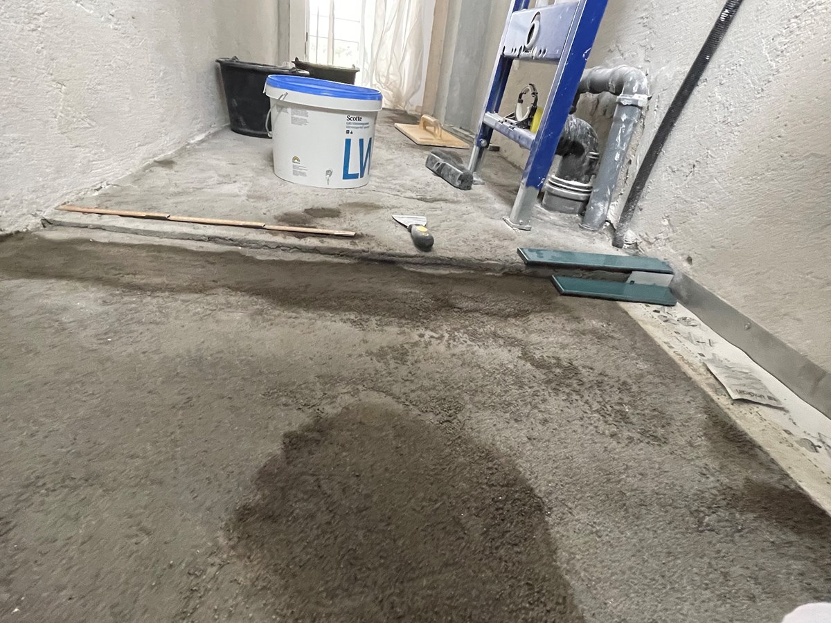

Jeg skal igang med prime og vådrumsikre vores kommende badeværelse. Det tror jeg at jeg har styr på.

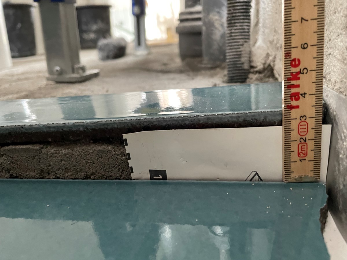

Tankerne er nu på skridtet efter dette. Hvordan får jeg lavet et godt resultat på den kant ud til brusenichen. Altså det lodrette stykke imellem gulvklinkerne og klinkerne i bruseniche.
Hvis der ikke havde været fald på skulle der vel bare have været en afslutningsliste på. Men hvad gør jeg her?
Jeg syntes du har placeret dig lidt i mellem to løsninger, enten laver man et bassin der er dybt nok, til at man kan sætte fliser, ellers laver man en glidende overgang fra gulv til brus. Derudover har du et meget stejlt fald - 3,5 cm hvor 0,8-1 cm burde være rigeligt. det kommer selvfølgeligt an på om du har fast væg og fald modsat uden for brusenichen, men hvis du vil have fast brusevæg kan du godt få problemer med at få den helt ind til væggen med den hældning på gulvet - og stadigvæk være dækket af glaslisten. .
Har du fald på gulvet mod bruseområdet? Hvad afdækning går du med?

Jeg har en lignende afslutning hvor der står en brusevæg ovenpå, lod klinkerne løbe lidt ud over kanten, det blottede stykke nedenunder spartlede jeg op med klinkefuge.

 Skal den faste brusevæg ikke monteres på kanten til nichen, altså på der flade stykke?
Så gør det vel ikke noget at der er stort fald.
Tak for jeres svar, jeg gjorde som BOFH foreslog. Det blev en ok god løsning. 😊
